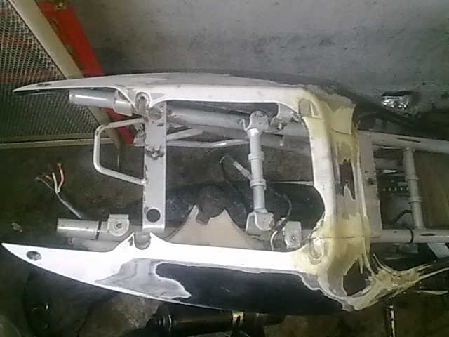

hallo,
Ik heb pas besloten om de "kontje" van mijn motorhispania rx te plamuren in een puntige vorm.
Maar nu heb ik een probleem met de olie tank,
als ik mijn kappen dicht plamuur en met purschuim dichtmaak, kan ik het niet meer er af halen.
Dus krijg ik ook een probleem met het spuiten van de kap.
Wie zou mij er bij willen helpen?
Mvg. gokhan

waarom zou je het er niet meer afkrijgen ?

ik heb nu alleen de voorstukje gepolyst en nu al gaat het er moeilijk vanaf en ik wil de duozit weg plamuren, en een underseat maken waar ik 2 uitlaten ga plaatsen.

En als ik die kap heb geplamurd, hoe ga ik het aanpakken met mij olie tank?
za aug 28, 2010 1:18 am
Bericht Re: probleem met plamuren Mh RX
Sorry hoor, maar welke halve zool spuit zijn Mono dan ook vol met purschuim. :^^:
Pak een stuk kippengaas, lijm dat in de vorm van de mono en ga er dan polyester matten overheen maken. Dan is hij dicht, vanaf daar kan je gaan purren/plamuren.

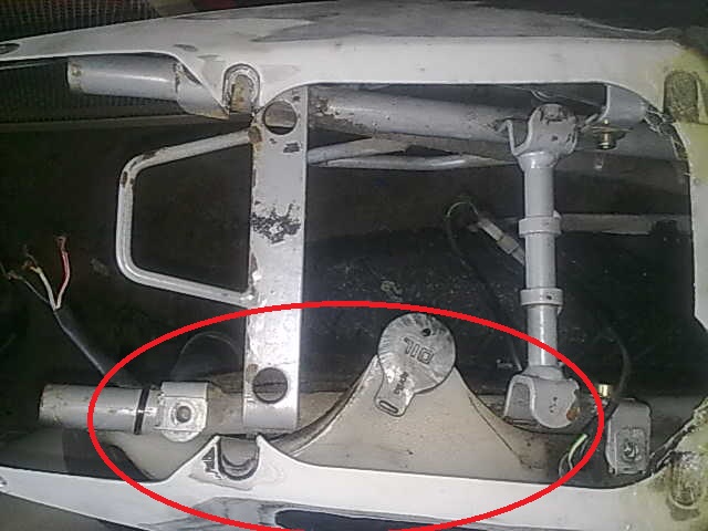

maar hoe pak ik het aan met mijn olie tank?
za aug 28, 2010 1:28 am
Ik weet niet hoe het bij een MH RX zit, mischien een foto voor ons posten waar we het kunnen zien?

Ik heb met rood aangegeven waar de tank zit.

Dan kan je bijvoorbeeld zelf mengen, is altijd verstandiger!
Of de oliepomp verplaatsen.

Dus gewoon 2-t olie met euro 95 mengen?
za aug 28, 2010 1:45 am
Pak liever Euro 98!
95 zorgt voor gele aanslag in je vlotterbak. En 98 verbrand gewoon beter!
za aug 28, 2010 1:46 am
gokuu
Geregistreerd: vr aug 27, 2010 7:26 pm
Berichten: 32
Woonplaats: schiedam
Moet ik dan gewoon mijn tank volgooien met euro 98 en met een klein hoeveelheid olie? hoeveel liter olie?
za aug 28, 2010 1:50 am
Steffmeisterx
Berichten: 1190
of je gooit t in een jerrycan waar je weet hoeveel er in gaat, bijv 5L en je mengt 1:50
betekent dat je er 100ml in moet gooien
