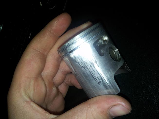

Bericht Re: aprilia rs 50 my 2007 vastgelopen/warmgelopen
2012-03-18 17.43.28.jpg [ 43.62 KiB | 2009 keer bekeken ]

FlorisFerrari
Berichten: 3060
Woonplaats: klaaswaal
dat weten wij niet van achter de computer?
er werd trouwens gevraagd om foto's ..

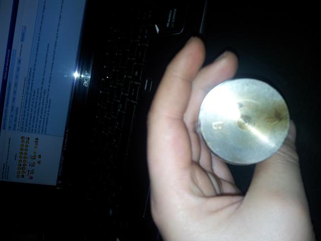

samsilo
Geregistreerd: zo jan 22, 2012 12:30 am
Berichten: 30
2012-03-18 17.44.04.jpg [ 54.83 KiB | 2005 keer bekeken ]
2012-03-18 17.43.37.jpg [ 56.86 KiB | 2005 keer bekeken ]

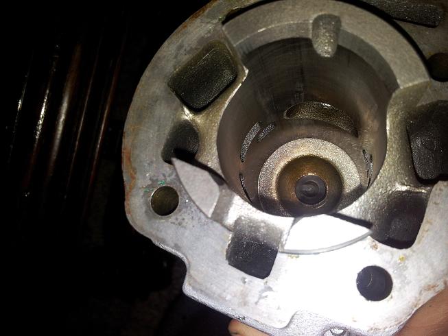

samsilo
Berichten: 30
2012-03-18 19.52.45.jpg [ 85.4 KiB | 1999 keer bekeken ]
