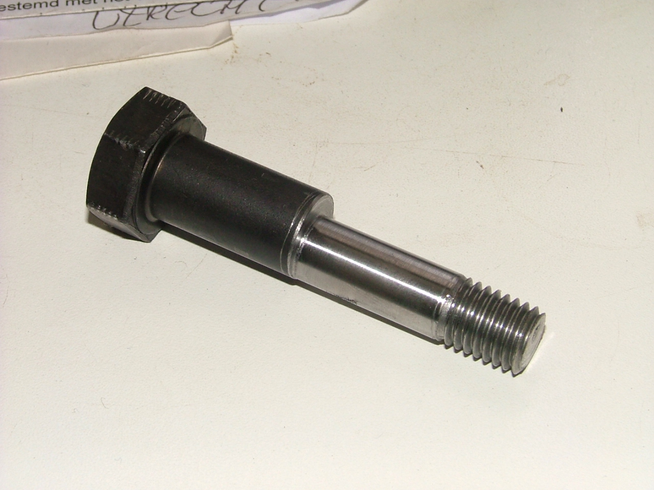

Wie zou voor mij 20 van zulke bouten kunnen maken als ik zelf de juiste (10.9) bouten aanlever ?
Ik heb geen mogelijkheid meer tot een draaibank dus moet het uitbesteden
Wie o Wie ?
Zoals jullie zien, zit het niet in het center, de voorbeeldbout zal ik op de foto erbij zetten

Wat wil je daarmee vast zetten?
In mijn ogen kan je daar weinig nuttigs mee vast zetten, dus verlicht mij :)
Wil het wel doen, maar heb de tools niet om de bout excentrisch in te spannen :(
P.S.: Denk er ook aan dat het eindresultaat geen 10.9 bout meer zal zijn.

inspannen met een dun plaatje ertussen en dan voorzichtig aan laten lopen op de beitel.

Ben erg benieuwd naar het doel van de bouten. En je moet nog even diameters en opspanmaten leveren.
Verklaar?
Tenzij je een 4bek klauwplaat monteerd kan dat lukken ja.
Maar op een 3bek klauwplaat volgens mij niet.
En 4Bek klauwplaat heb ik wel, maar daar kan ik dan weer de kop van de bout niet mee inspannen.
Vermits deze 6 vlakken heeft, geen veelvoud van 4.

kan ook met een drieklauw niels.
bout erin en bij 1 tand een stukje plat metaal ertussen doen zodat de bout uit het center draait.
daarna voorzichtig de beitel aan laten lopen.
Idd, moet wel net lukken. Dan heb ik wel een plaatje nodig met de juiste dikte.
Hoewel echt klemmen kan je de bout ook niet meer doen.
Bout is behoorlijk lang, om enkel op zijn kop vast te nemen en dan nog een plaatje tussen.

Dit zijn pasbouten voor 4 zuiger remklauwen van een T1 busje met een dikke subaru motor erin
Is Bekend, boutjes worden opnieuw gehard....
De Dia's is niet moeilijk de bout is van m16 naar m12
dus Dia's zijn 16.00, 12.00 m12h7
Ronny, overigens het is een beste kop he, die kan je flink vast draaien...
Maar het moet gewoon goed gebeuren.. lukt jou dat ? 20 stuks ? kosten komen we wel uit

overigens, hoeft van mij echt niet persee exentrisch, met een plaatje oid mag ook gewoon, je hebt -0.1/0.mm speling die je mag aanhouden.. dus dat is echt niet van gigantisch belang
