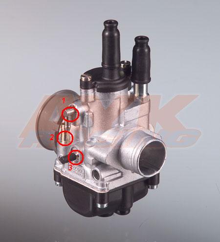

kan iemand mij helpen ik heb een dellorto 19mm gekocht voor op mijn yamaha dt maar ik weet nie hoe ik hem moet aansluiten hij is anders dan mijn 16mm carb help mij aub
alvast bedankt
dit zijn fotos van de carb en de aansluitingen zijn omcirkelt

1 en 4 is voor verwarmings shit
2 is voor je benzine slang
3 is olie aansluiting

komt dat wel goed ? 1 en 4 zijn bij mij weten de overloop van de vlotterbak.

1 en 4 zijn idd overlopen.
geen kvs op aansluiten!!!
2 is benzine slang (bijzonder onhandig geplaatst)

Dat bevestig ik gewoon even.
3 is uiteraard aansluiting voor de oliedarm.

maar ik heb ook zo 2 darmpjes waar er kvs uitloopt ze komen van mijn cilinder waar moet ik die dan aansluiten
en ik dacht dat deze op 1 en 4 moeten dus 1 en 4 zijn overloop

gewoon af doppen of bijde nipels door middel van een slag aan elkaar verbinden.
