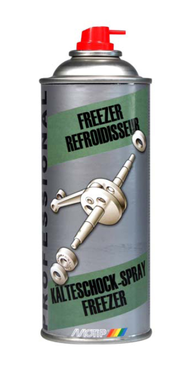

Bericht ''Freezer'' spray
Iemand ervaring hier mee?
Is het niet schadelijk voor het metaal als het zo snel koud wordt?
http://www.josdijkman.nl/shop/index.php ... uctId=9815
Ik kan er niet veel over vinden...
''Shocktherapie
Shocktherapie van Motip
Vastzittende moeren kunnen we te lijf gaan met van alles en nog wat. Kruipolie,
hitte, kou, geweld. Motip geeft de mogelijkheid dergelijk ongerief aan te pakken
met een koudeshock uit een spuitbus. In praktijk werden/worden CO2 blusser nog
wel eens ingezet voor zo’n koude behandeling.
Maar dat heeft in de jaren al voor diverse afgebrande garages gezorgd omdat de
blusser leeg was als hij zijn eigenlijke werk moest doen. De Motip ‘koud
krimp olie’ vriesspray verlaagt de temperatuur tot -30 graden en penetreert
en smeert bovendien.
Motip producten zijn onder meer verkrijgbaar bij Brezan, de
automaterialenhandel.
Link: http://www.motoplus.nl/Frontend/news.php?page_id=6946''
Zou je het bijv kunnen gebruiken (stel, niet dat ik het ga doen) lagers te koelen voor montage?

Het is volgens mij meer voor het loshalen van bijv. de lagers als je ze niet meer hoeft te gebruiken. Aangezien de temp. tot - 50 gaat en dat niet echt bevorderlijk is is mij verteld.

Dit spul gebruik ik wel eens bij het (de)monteren van versnellingsbak lagers, werkt super.
Zal vast niet helemaal optimaal zijn voor je staal, maar dat maakt in de praktijk geen verschil.

heb er wel eens mee in mn handen gestaan, maar vraag me af in hoeverre t werkt. wat kost dat spul eigenlijk? kan ik best een keer proberen bij moeilijke krukkaslagers

Vloeibare stikstof of droogijs wordt vaak zat gebruikt om (stalen) delen te krimpen en met een perspassing te monteren. Dit zonder schade aan je materiaal. Zou niet weten waarom dit spul anders zou werken.
Ook rollagers, glijlagers, assen etc worden zo gemonteerd. Dan koelt het binnen enkele secondes af tot -196 graden C.

kan dit ook geen kwaad voor lagers dan? omdat er toch kunstof in veel kogellagers zit wat toch anders krimt en uitzet dan staal.

Voordat je ze gaat gebruiken/belasten moet je het wel weer even op temperatuur laten komen natuurlijk. Maar over het algemeen kunnen lagers hier goed tegen.

Ik was weer te snel jongens. Wentellagers liever niet met stikstof monteren. Droogijs kan wel.
Die -30 uit deze spuitbus is dus geen probleem.

Hmm, skf zegt dat het wel kan met droogijs.
Maar niet met stikstof (ik dacht dat het ook wel kon, maar blijkbaar wordt het niet aangeraden)
