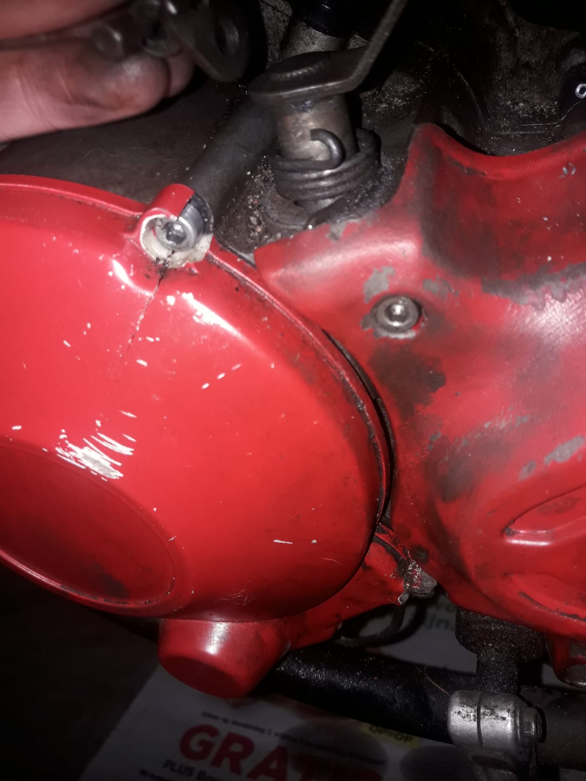

Mijn koppelingsplaten en veren zijn succesvol vervangen. Ook heb ik wat onderdelen losgehaald en schoongemaakt. Waaronder het spruitstuk. Wat ik nog niet wist is dat de koppelingskabel hier aan vast zit. De koppelingskabel zit los. De (hand) koppeling is dus nu een slap hendeltje met een kabeltje er aan. De bevestiger heb ik nog steeds en alles is als het goed is compleet. Zouden jullie mij kunnen vertellen of laten zien hoe ik dit vast moet maken? Het zou erg fijn zijn als iemand mij zou kunnen vertellen wat ik moet doen, of het liefst een filmpje willen sturen hoe dit moet.

Dat stukje uit de 2e foto komt rechtsachter op het spruitstuk (gekeken zoals je op de brommer zit) dus onder de bout die je al vast hebt.
Het busje dat op foto 3 over de kabel kan schuiven valt daar weer in.
Hierna doe je de kabel weer in de koppelingshevel op het blok.
Dan heb je voordat je je blok dicht maakte de koppeling ook niet getest. Deze moet je met nieuwe platen opnieuw afstellen met de bout in het midden van de koppeling. Het blok kan dus waarschijnlijk weer open.

http://i39.tinypic.com/v6rk8l.jpg
Dit is je spruitstuk waar je carburateur op zit :
https://encrypted-tbn0.gstatic.com/imag ... m-01mP4PJr
Gat rechtsonder plaats je dat ding om buitenkant kabel tegen te houden ( boutje eruit, ding erop, boutje door ding en spruitstuk, vastzetten )
Even alle boutjes losdraaien van het spruitstuk en kruislings aandraaien..geen idee of dat met een spruitstuk moet net zoals met een cilinderkop maar ik doe het zelf wel voor alle zekerheid.
Het lipje van dat ding moet naar beneden wijzen trouwens, zoals op de foto van de verkoper, je houdt em zelf net ondersteboven.
De houder aan de voorkant van het spruitstuk waar je nu de koppelingskabel in hebt is niet de juiste plaats dus, je kabel hoort achter je spruitstuk langs te zitten.
Rest spreekt voor zich.

Even een update. Ik heb de kabel aan de vastvemaakt hevel op de juiste manier, bedankt voor de reacties. De koppeling knijpt vrij zwaar maar ontkoppelt niet. Nu heb ik het volgende: een monteur bij een brommer/scooter winkel heeft mij gezegd dat ik wellicht de drukplaat verkeerd heb geplaatst. Hoe kan ik zien dat deze goed is geplaatst? En als deze dan goed is hoe moet ik de koppeling stellen bij het hart. En voor Erwin: ik heb de originele setup en ga 90 een van de vorige eigenaren heeft iets aan het vliegwiel gedaan, wat weet ik niet precies. En met uitlaat van marktplaats bedoelde ik een hoog toerige van rond de €50.

Op de drukplaat zit een pijtje, op het hart zit een rondje, deze moeten in elkaar vallen.
Afstellen in het makkelijkste met het blok onder de brommer. Koppelingsdeksel er af. Middelste bout draaien tot hij fijn aanvoelt aan het stuur en dan borgen met de moer in het midden.

Mijn koppeling werkt nu weer. De reden dat hij eerst niet ontkoppelde was omdat ik de drukplaat er niet goed op had gezet. Maar die zit nu goed. Voordat ik de platen in het huis heb gezet heb ik deze eerst een dag laten weken in olie. Wanneer ik de brommer in de 1e versnelling zet en de koppeling in knijp draait de koppeling en rolt de brommer wat stroef. Wanneer hij in zijn 1 staat en ik knijp de hendel in dan kan de koppeling vrij draaien. Dat betekend dus dat de koppeling werkt. Nu het volgende. De hendel knijpt erg zwaar. De deksel zit er nog niet op dus daar licht het grotendeels aan waarschijnlijk. Maar nu zou ik nog graag willen weten hoe ik mijn koppeling goed afstel, zowel bij het stuur als bij het hart.
