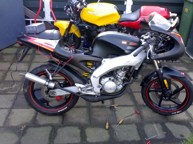

ik heb even een vraagje aan de kenners, nouja eigenlijk 2:
nu schijnt het dus volgens werner dat er een tzr am6 blok/carter deel op mijn brommert zit.
nu mis ik het kapje van de olie pomp. nu is dus mijn vraag:
is dit op de foto een tzr blok/deksel?
zo ja, past hetzelfde oliepompkapje erop als de rs
alvast bedankt
* ik weet het, ik weet het. ik had een duidelijkere foto van moeten maken :00/:
03032007531.jpg [ 92.68 KiB | 2336 keer bekeken ]

uhm 2 dingen:
De oliepompjes van tzr en rs zijn uitwisselbaar op het blok dus het kan zijn dat je een tzr carter hebt met een rs oliepomp. Het kapje wat erop gaat is anders omdat de aansluitingen op het pompje ook iets anders zitten.
Kijk even welk merk het pompje is: tzr -> mikuni en rs -> dellortho

dus wat ik begrijp uit jouw verhaal, is dat het kapje hetzelfde is.
alleen verschillen de opahang punten van het kapje ?
zal morgen ff loeren wat erop staan
sorry voor men lastige vragen O:-)

nee de kapjes kan je niet zomaar uitwisselen omdat de gaten voor de div. aansluitingen niet op dezelfde plek zitten. Ook het rubber is anders. Dus je moet even goed kijken wat je nodig hebt.
ma maart 12, 2007 10:00 pm
dikke schijt, tis dus een mikuni pompje, dus een tzr carterdeel/blok.
dat heb ik weer :HM:
naja, ik ga wel een zelf wat in mekaar maken met plaat staal/alu.
@ cebess, bedankt dude :{-):
di maart 13, 2007 11:23 am
Of alleen tzr pompje en kapje...
rest is hetzelfde.

Kapje kost volgensmij niet zoveel hoor, kijk eens op speedparts.nl

http://www.easyparts.nl/showdrawing.php ... 005-d33745
kapje zelf kost maar 2,55 dan eventueel nog paar rubbertje en een paar boutjes dan heb je het hele spul voor minder dan 10 euro. De jager/speedparts kan dat spul ook wel bestellen voor die prijs denk ik.
