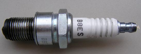

NJa, tis hij staat nu al wel weer 20 mins af tekoelen, mrr de top van de kop is zwart en dan midden is gwn wit......
Opmerkingen bij bestand: Bougie
P4260068.JPG [ 10.44 KiB | 2218 keer bekeken ]
do apr 26, 2007 2:01 pm
Dr.2Takt
Berichten: 1559
Woonplaats: winterswijk
:Y: foto van schroefdraad heeft nie veel zin he..beter maak je foto van midden
do apr 26, 2007 2:18 pm
TimLever
Geregistreerd: do apr 26, 2007 1:21 pm
Berichten: 28
Woonplaats: Zuidwolde ( grun!)
:X: hehe, ja, kheb em nog mrr 2 week O:-)
Nja, hier de hele bougie dan mrr
Opmerkingen bij bestand: gwn wit lijkt mij dan>>te klein?
Bougie.JPG [ 14.13 KiB | 2206 keer bekeken ]

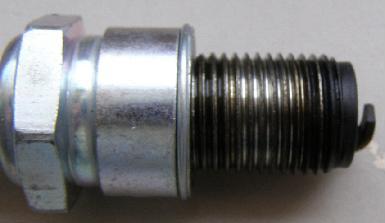

do apr 26, 2007 2:34 pm
je moet ff foto maken van de onderkant... zo te zien in hij zwart..
wat is je set-up?
do apr 26, 2007 2:39 pm
TimLever
Berichten: 28
Hmm, nou, volgens mij van elke mogenlijke kant een foto genome :^^:
Hmm, set up, helemaal standaard en dan prop uit uitlaat. Verder is er nix aan veranderd. Mrr bougie lijkt me bruin, dus ok. Zijn er nog andere dingen waar het aan kan liggen dan?
Bougie onderkant.JPG [ 6.22 KiB | 2197 keer bekeken ]
do apr 26, 2007 2:56 pm
uuh steek er maar een kleinere sproeier in... rond de 85 kijk wat hij dan doet
