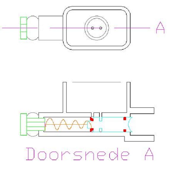

Nollie
Berichten: 944
Woonplaats: Sprang-Capelle
Ik ben er nog niet uit en heb de moet ook nog niet op gegeven :P
Ik heb een ding bereikt hij lekt niet meer alleen het 2de probleem is dat hij nu geen druk op bouwt.
Ik heb even in autocad getekend hoe het nu zit.
Het rode zijn pakkingen.
Ik heb een ander tussen stukje gemaakt en nu heb ik dus gezorgt dat het gleufje in de cillinder gelijk zit met het gaatje waar door volgens mij de olie komt. Het andere gaatje wat in het resoivair zit, zit een soort plasticje voor.
Ik hoop dat jullie mij kunnen zeggen of ik de cillinder nu goed heb zitten. Zo niet zeg dan hoe die wel moet :P

di mei 22, 2007 7:46 pm
cebess
Berichten: 3209
Afbeeldingen: 33
Woonplaats: Uden
lijkt er wel op. Ik heb nooit van binnen gekeken maar er zijn een paar dingen die ik zeker weet. De holle kant van de zuiger moet richting de remhendel zolang jij hier hebt staan. Als de rem niet ingedrukt is dan moet er een verbinding zijn tussen het reservoir en de leiding naar je klauw.
di mei 22, 2007 7:55 pm
Nollie
Berichten: 944
ja maar als ik dat doe dan zit de O ring aan het begin van de zuiger niet meer in de schagt zeg maar. En als dat is dan lekt hij olie... :((
De zuiger is trouwens nu in niet ingedrukte positie dus je remt niet.
di mei 22, 2007 8:00 pm
cebess
Berichten: 3209
Afbeeldingen: 33
Woonplaats: Uden
is dan niet de cilinder beschadigd van binnen? Want anders kan hij toch ook geen olie uit het reservoir pakken.
