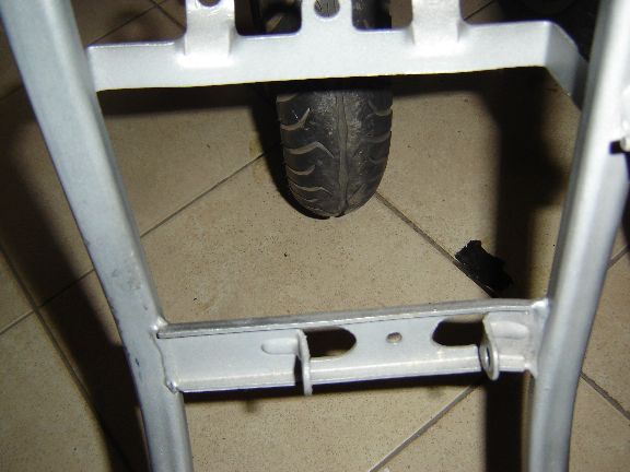

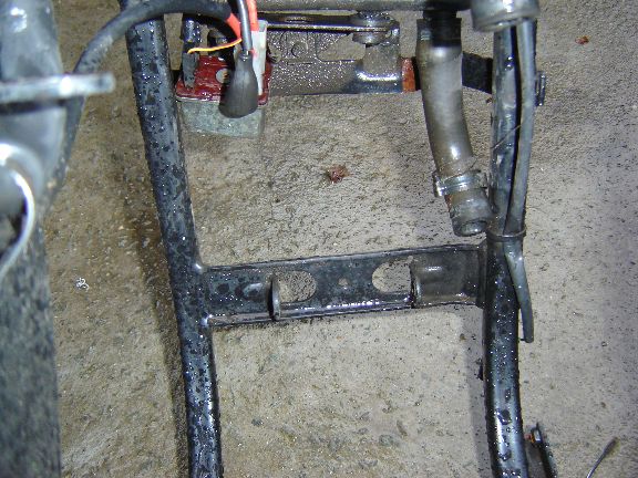

Ik heb het even nagemeten: bij een AM5 frame staan de ophangpunten juist in het midden, bij een AM6 frame staan de ophangpunten exact 2 cm naar rechts opgeschoven, zie foto's (voorkant, maar idem voor de twee achterste ophangingen)
Dat lijkt me toch veel om met busjes e.d. op te vangen, je ketting moet perfect recht lopen, zoniet gaat die verschrikkelijk vlug slijten, net als de tandwielen, lagers enz., daarbij trillingen , risico op kettingbreuk :X:
best lijkt me toch de ophangpunten verlassen, maar da's een hele klus :||:
Opmerkingen bij bestand: ophangpunten voorkant AM6
AM-6.jpg [ 50.36 KiB | 1695 keer bekeken ]
Opmerkingen bij bestand: ophangpunten AM5: in het midden van het frame
AM-5.jpg [ 88.53 KiB | 1695 keer bekeken ]

ja, kijk.. daar heb ik wat aan, alleen jammer dat het als je het goed wilt doen toch verlassen word :S de voorste ophangpunten zijn geen probleem, 5 minuten werk..
maar die andere 4 ophangpunten zijn wel mundig *** te verzetten :S:
ik kijk eens of het met een busje moet gaan lukken, zo niet word het toch maar lassen, ik weet nu iig dat het precies 2 cm moet zijn.
