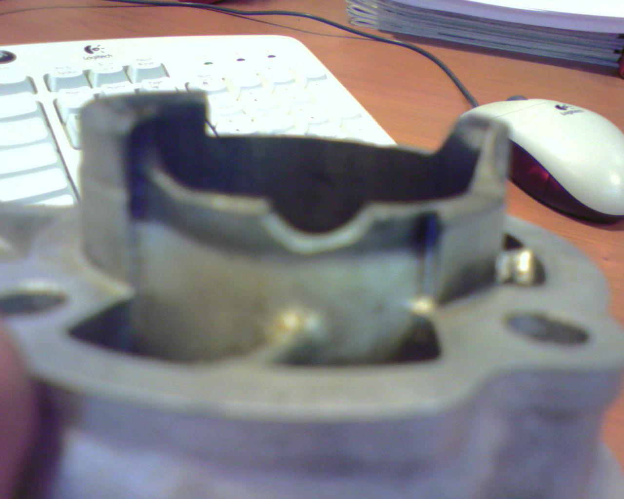

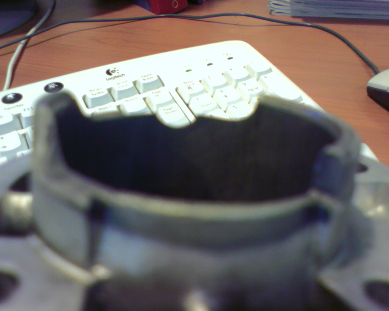

Hallo
Kan het kwaad als er helemaal onderaan je cilinderwand een stukje is afgebroken , en dan bedoel ik niet het gedeelte wat in je blok gaat maar daarboven
fotos komen strax

ligt eraan, als je zuigerveren zo hoog komen blijven ze er waarschijnlijk in hangen en breken ze :{}:

ik denk niet dat me zuigerveren zo laag komen , maar ik zal stax de fotos wel ff uploaden , het lullige is dat ik zelf geen eens heb gedaan , 1 of andere prutser heeft hem gemold.

Hier de foto's
Photo-0016.jpg [ 126.41 KiB | 1996 keer bekeken ]
Photo-0015.jpg [ 130.52 KiB | 1996 keer bekeken ]

ik denk niet dat het kwaad kan, maar zou het even uitproberen voor de zekerheid, gewoon cilinder erop zetten zonder zuiger, en kijken waar de drijfstang zit op het laagste punt, dan kun je zelf wel nagaan of het schadelijk is of niet :^^:

heb het nagevraagt en kreeg te horen dat het geen kwaad kon , want de zuigerveren komen niet zo laag

Echt goed kan het volgens mij ook nie zijn hoor..Zuigt ie dan ook geen valse lucht aan ofzo :00/: Zou da toch allemaal eve controlere.. :thumleft:

dat gedeelte zit in het blok en sluit helemaal nix af ofzo , enigste is dat als je het niet goed afrond dat de zuiger er in kan gaan haken , maar heb het al glad afgerond

normaliter kan dit inderdaad geen kwaad
ma jun 18, 2007 1:05 pm
Wel even kijken of er geen braampjes oid nog aanzitten

heb de boel al rond afgeschuurd

kan geen kwaad, gewoon gaan met die banaan.
