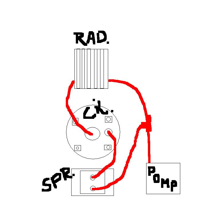

 heeft iemand een tekening van de koelsysteem/ slange?

ik zouw die graag willen hebbe want bij mij is de spruitstukverwarming nie aangeslote

dat zijn volgens mij gewoon 2 slangetjes van af je cilinderkop naar de 2 aansluitingen op je spruitstuk. als je dan geen aansluiting hebt op 1 van de 2, heb je of een oudere ciinder(toch?) of een ouder spruistuk/of niet orrigineel)

k heb iig 2 aansluitingen op m'n spruitstuk mr bij m'n cilinder mr ene denk

ff snel wat gebeund :P
Als het goed is zit het zo
schema.JPG [ 38.49 KiB | 1635 keer bekeken ]

k denk dat ik hier wel iets meey kan dank u

weet je zeker dat die tekening klopt dennisRS? AL je koelvloeistof loopt nu dus door spruitstuk heen (uiteraard niet echt in het spruitstuk zelf).
Dat lijkt me niet dat dat kan.. volgensmij is carb-/spruitstukverwarming altijd een aftakking van KVS systeem

dat zie je fout razor want wat je op de tekening niet ziet is dat vanaf de onderkant van de cilinder ook een kanaal loopt naar je waterpomp. Alleen zit dit intern in je blok en niet met slangen.
do nov 22, 2007 3:11 pm
Jah, ik heb ook alleen maar getekend wat je zelf ziet zonder het blok uit elkaar te halen.
Maar ik dacht dat het zo wel klopte iig
je hebt idd gelijk.. maar bij mijn brommer.. (maar das dan ook rieju he :P ) daar loopt de retour van je carb/spruitverwarming weer retour ook je kop in. En niet dat ie halwerwege weer bij je slang gekoppelt wordt..

ja, zo zit het bij een tzr ook idd

dat had ik bij mn vorige cilinderkop ook zo, had alleen een 17,5 mm spruitstuk, dus was een slangetje op gedrukt..

het is gelukt hij komt nouw ok beter op temperatuur
