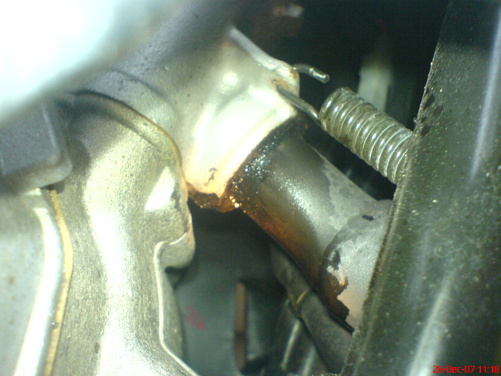

hoi vraagje, :D
Bij de uitlaat lekt olie bij de cilinder. is de pakking misschien niet meer goed? of is de ophanging in het geheel niet goed dat de 2 veren de uitlaat niet goed in de cilinder drukken?
we hebben de uitlaat laatst keertje eraf gehaalt en geverft nu doe ik hem aan zie ik dat er olie langs de uitlaat stroomt.
kheb er laatst een ongeluk mee gehad trouwens.. :((
hopen kunnen jullie er wat mee! O:-)
Mvg william

ditzelfde heb ik nou ook al sinds het kouder is geworden :00/:
alleen nog erger..
hele vieze dikke smeer, maar rij er al wel maand of 3 mee rond..
wo dec 26, 2007 12:56 pm
kan niet zoveel kwaad, is gewoon de olie die overblijft die tussen je benzine zit/zat.
je kunt proberen het pakkinkje te vervangen die in de cil zit (dikke rubber ring). maar je houdt het toch altijd wel een klein beetje ;)
Gr. Steven

ik had het bij mn vorige cilinder, aansluitpijpje paste niet helemaal 100% goed. bij mij was het alleen zo dat wanneer ik op top reed(85/90) kwam die olie op mn witte schoenen terechtXD niet zon succes dus.
of even een beter aansluitpijpje zoeken, of ff nieuw rubbertje kaufen

rubbertjes zat:p alleen waarschijnlijk niet goede type.. :D

Vloeibare pakking er tussen smeren? (same problem herr :D:)
wo dec 26, 2007 5:59 pm
Ja idd, heb de zelfde als jou, geeft helemaal niks, maak het schoon en smeer er een beetje vloeibare pakking tussen :^^:
