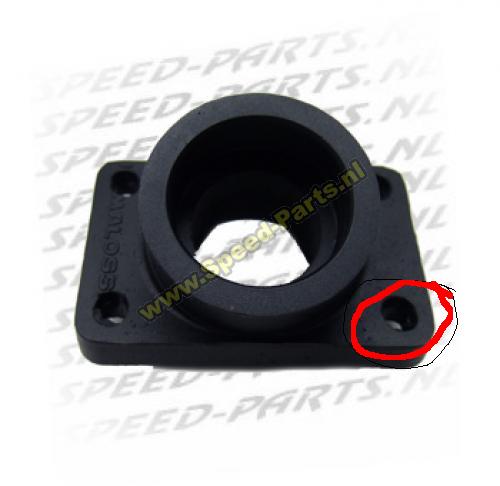

ik kan bij mn spruitstuk een moer niet meer strak aandraaien, hij gaat er wel helemaal in, maar k kan m maar blijve doordraaie zonder dat ie egt strak zit...
hoe kan ik dit het best oplossen?
want ik heb hierdoor een beetje last van valse lucht dus... das vervelend :X:
alvast bedankt
koen
het rood omsingelde waar die schroef in moet, die kan ik niet meer strak zetten... foto is bedoelt voor als je mijn uitleg niet snapt ;)

Denk dat dat aan een schroefdraad ligt.. Is je schroefdraad van je bout nog wel goed? Kan ook zijn dat de schroefdraad in je blok zal ik maar zeggen niet meer goed is, dan zul je moeten gaan tappen

jah k heb al andere bouten erin gedaan maar dan doet ie t zelfde, maar hoe kan dat, inwendig tappen?
do apr 10, 2008 2:26 pm
Het zou kunnen dat de draad beschadigd is, dan zul je moeten gaan tappen..
Ook kun je Helicoils gebruiken heb ik weleens gelezen, maar heb er zelf verder geen ervaring mee, maar daar staan wel wat dingen hierover op apriliaforum en brommerforum e.d... En mss is dit ook wel handig http://members.chello.nl/c.vankessel1/Helicoils.html

Vloeibare pakking, altijd handig.

nieuwe draad tappen?

Ik zou niet moeilijk ermee doen, gewoon vast plakken die zooi, kleine kans dat dat er bij normaal gebruik ooit nog vanaf moet.

ik denk dat ik binnekort maar eens ga kijke of iemand zo'n tapding heeft.
mij lijkt die vloeibare pakking eig maar een beetje een beun-oplossing

Gewoon vastbeunen man, bij normaal gebruik hoort hij er normaal niet meer af te gaan idd :DD:

jah oke, ik kijk wel.... miss dat k wel gewoon vloeibare pakking doe dan :{}:
do apr 10, 2008 3:58 pm
maar mooie tap is altijd beste met gewone bout want wat als die toch keer wat moet aanpasse zit je met kloteprobleem
