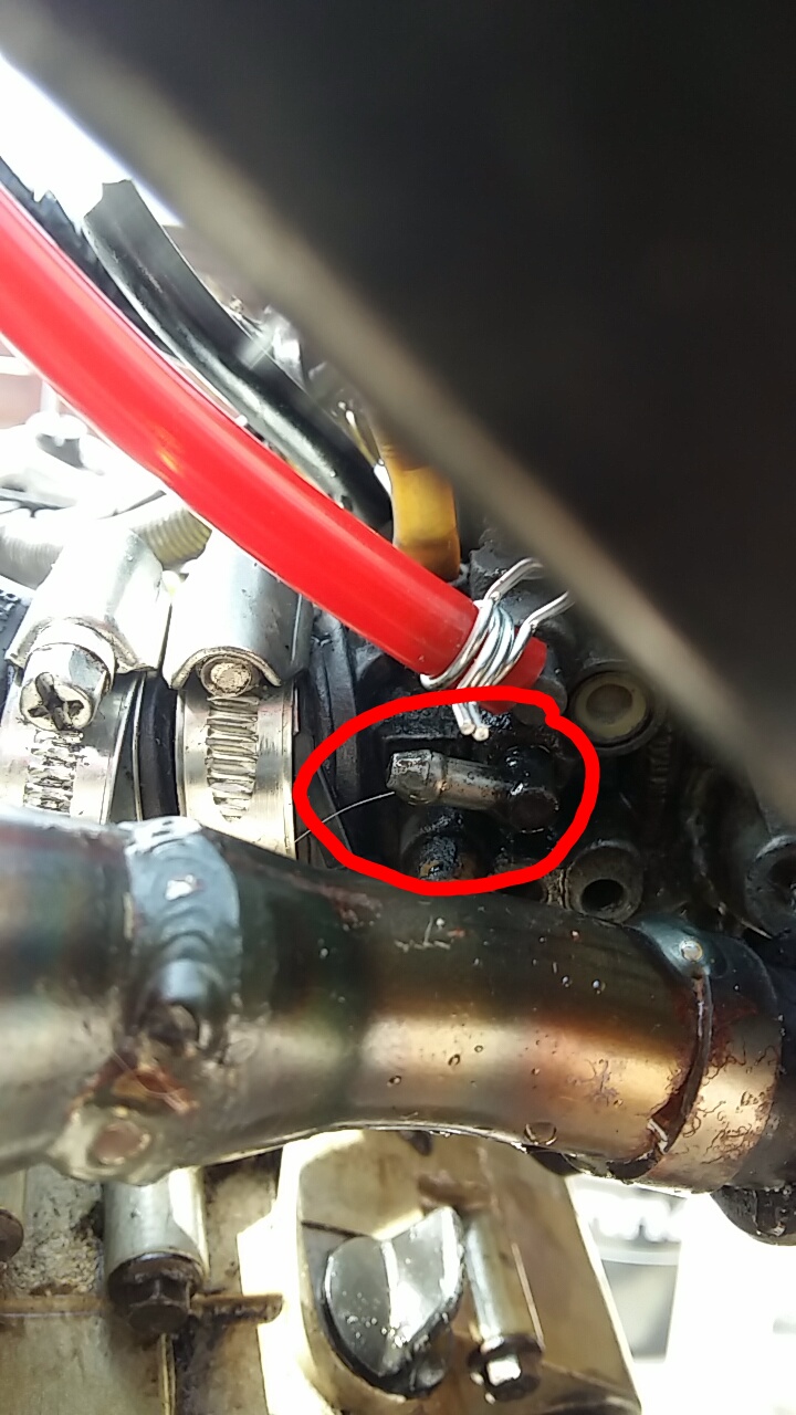

Deze snap ik niet waar die naar toe moet!!ik heb alles aangesloten maar toch deze niet....is dit misschien een aftap ofzo?

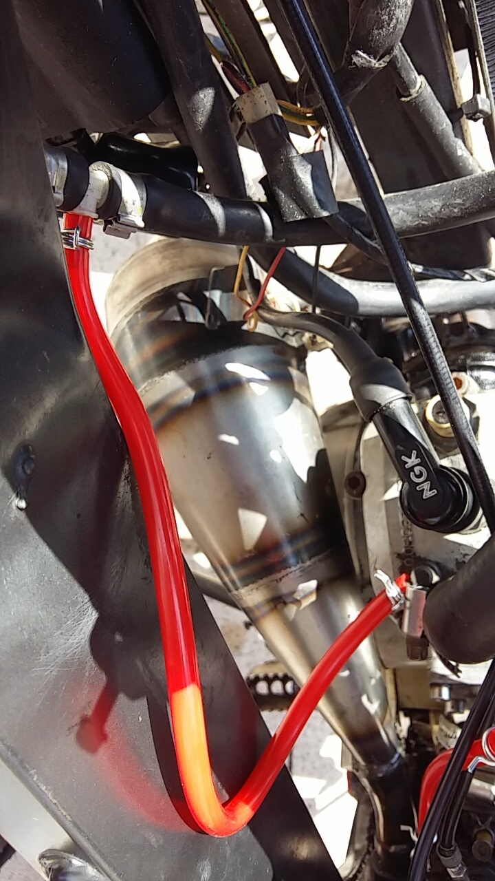

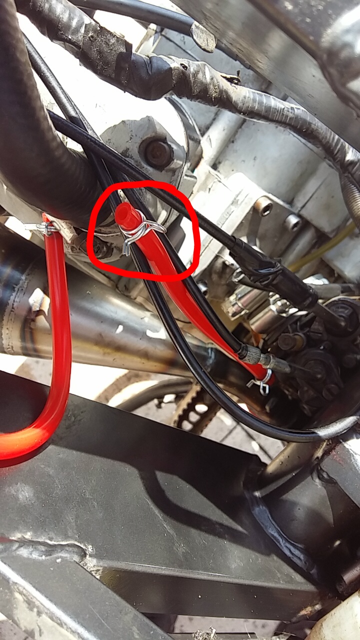

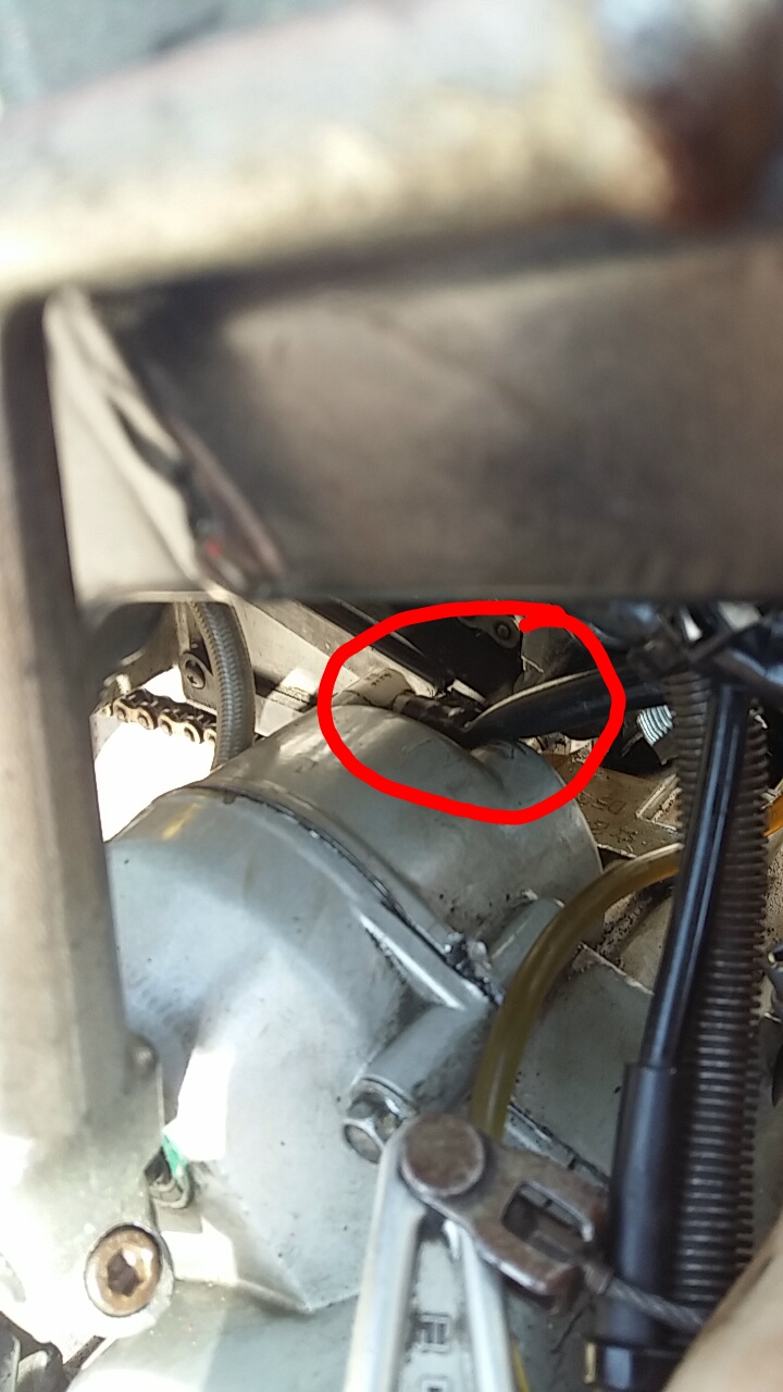

Het zit blijkbaar anders en nu ben ik echt compleet hopeloos!!!ik heb nu meer foto's en snap er niks meer van want hoe t zit ziet t er logisch uit maar als ik ga googlen naar foto's ziet t er totaal anders uit...zou iemand mij bij elke foto kunnen vertellen hoe het hoort te zitten?

1e foto die ik zie in het topic zit de slang op de overstort, hier hoort geen slang op, dit is enkel een nood voorziening. Hij hoort op de rood omcirkelde er onder, dat is je brandstoftoevoer.
Die op de 4e foto die aan je blok zit is je versnellingsbak (carter) ontluchting. Deze slang hoeft nergens naar toe, is gewoon om hete oliedampen te ventileren.
Dan zou je een redelijk eind op weg moeten zijn.

Dankjewel erwin!!!ik zit enkel.nog met de 3de foto...Heeft deze ook nog een functie?

Dit is een RX van jonger dan 2006 of niet? (Derbi blok) Origineel hebben deze een 17,5mm carb. Staat er wel op waarschijnlijk.
De Thule is volgens mij van je vacuüm dat (volgens mij) bij jou de brandstofkraan regelt. Pin me hier echter niet op vast het is lang geleden dat ik aan een moderne Aprilia heb gewerkt.
