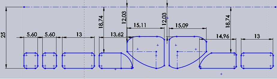

Ik ben nog aan het bedenken hoe ik de poorten ga plaatsen in de gietijzeren cilinderbus die ik ga maken.
Ik heb nu de poorten af gekeken bij de een 2f4r. Ik ben er alleen niet zeker of het zou kunnen werken.
De gegevens zijn:
32mm doorsnede
25,5mm slag.
Ik heb wat zitten rekenen en de blow down kwam ron de 30. Maar ik zal het nog een keer na rekenen.

je mist nog de fluiters
en is dit misschien een idee ??

Ik heb de bus al liggen. De cilinder waar de bus in gaat is nog helemaal blanco, dus alle soort van poort layout's kunnen er in. Alleen ik ben niet zeker of een layout zoals ik heb getekent een beetje goed loopt.
Het zuigerveer slotje , heb ik nog geen rekening mee gehouden want ik heb de zuiger nog niet binnen.

wil jij een 2 cilinder gaan maken of? en wat is de drijfstang lengte? wil ik de timing nog wel even narekenen

ik ga nu naar huis. Maar de drijfstang lengte was iets van zn 5cm. Thuis meet ik het nog een keer na.
Twee cilinder is dan net 45cc :Y:

Nu ben ik opzoek naar iemand die voor mij de verbandings kamers en bussen kan draaien. :Y:
En iemand die mij wil helpen met de poortlayout.
Ik moet uiteindelijk nog een ophoog plaatje gebruiken om de goede squish te realiseren.

ik wil jou best helpen met poortlayout en timingen enzo. dan ben ik de drijfstang lengte wel nodig. dan wil ik jouw wel een poortmap tekenen.
weet je ook al wat voor timingen je wil hebben?

De drijfstang lengte is zn 50mm. Ik zit te denken om hem in het begin niet te extreme te maken maar dan toch met de mogenlijkheid om de timing te verhogen.

dan zou ik de timingen op 132 en 192 graden leggen, heb je een blowdown van 30. als je verder wil leg je de uitlaat op 196, met een blowdown van 32.
ik wil wel een poortlayout voor je maken. met vlinderpoorten? squish op 0,55?

Ja ik wil het liefste met vlinderpoorten. tja squish is ook wel goed. Wat voor compressie zou ik dan voor gaan? 1:14?

Je hebt niet veel ruimte om zoveel poorten erin te frezen, je boring is net zo groot als m'n uitlaatpoort namelijk :||: Hoe denk je die poorten er alle 4 gelijk in te leggen?

Er komt een bus in. Maar ik kijk wel of het allemaal, zodra ik mn zuiger heb. Maar ik denk dat het wel gaal lukken hoor. 4 booster poorten lukt sowieso want er zijn zat modelbouw cilinder te krijgen met 4 boosters.
