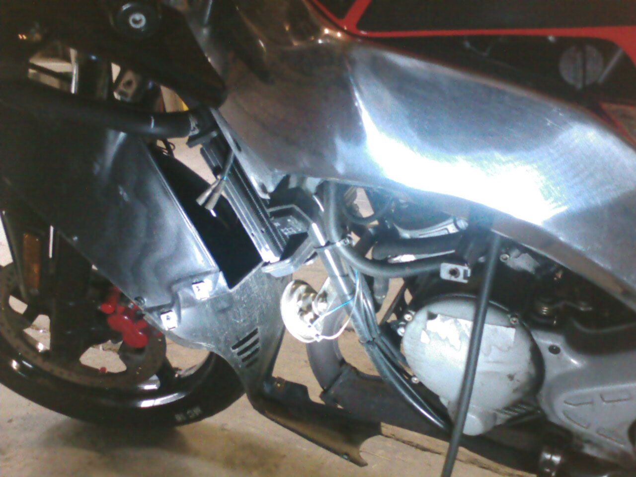

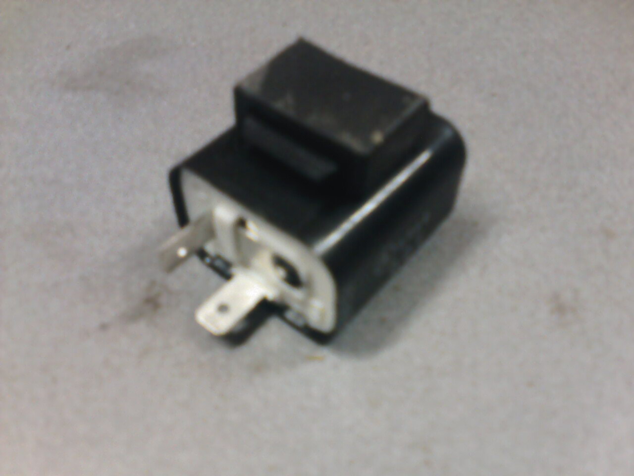

Nouw mijn knipperlichten knipperen niet als hij aanstaat, dus daarom heb ik bij Easyparts.nl een orginele knipper relais gekocht.. (foto 1)Kappen er af gehaald en gekeken maar ik ken hem niet vinde...
Maar ik heb wel iets anders gevonden (foto 2/3) heeft dat er iets mee te maken? Heeft er iemand ervaring mee met dit vervangen? Want dat heb ik dus niet..
Ik hoop niet dat ik de verkeerde heb bestelt,, want ik weet niet welke ik anders moet kopen? Of moet ik ergens anders kijken op me brommer??
Alvast bedankt Andy

das gewoon knipper ralais toch...

Inderdaaad, een Flasher Unit (12V 10+10w) maar waar ken ik die vinden?? :00:

oohw.. die zit helemaal vooraan aan het frame.. boven dat groene blokje weet je wel?
ma okt 01, 2007 6:42 pm

dat andere relais waar je nu een foto van hebt gemaakt is het startrelais

Aan zoon lip toch? Maare die ziet het niet het zelfde uit als die ik bestelt heb.. Dus :00/: Maar ik zal wel ff zoeken,, ;)

capri, Oohw ookeej, dus als ik die uithaal start hij ni meer :^^: Maar waar is die knipper relais? ook daar in de buurt

je kan hem ook aan de aansluiting herkennen, hij heeft zoals je ziet één stekker met twee aansluitingen in een hoek van 90 graden
edit: en ja, hij zit daar in de buurt. Het makkelijst doe je het door de tank even omhoog te halen (voorste imbus bout en benzineleiding los en je kan hem omhoog scharnieren)

Okeeej bedankt,, :D Zo weet ik waar hij is :D

zit helemaal vooraan onder je tank bij je balhoofd mocht je het na bovenstaande tips nog niet kunnen vinden :D

Ik had hem al gevonden maar even goede bedankt :D En me knipperlichten doen het weeeeer :thumleft:
