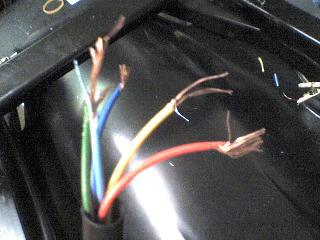

nou wie kan me helpen snap er geen bal van hoe ik het moet aan sluiten welk draadje moet op welk draadje ben een noob in electra duz wie kan me helpen :!: :P op het plaatje is van de RS zelf een of andere idioot heeft het doorgeknipt duz moet het maar ff zo :DD:
Opmerkingen bij bestand: Van de rs zelf
DSC00094.JPG [ 21.79 KiB | 1582 keer bekeken ]

oke en welke draden heb je op je underseat en waar zijn deze voor?
Zat er een schematje oid bij je underseat?

had je beter even een klemmetje gemaakt met de draden in de juiste contakt busjes
zat geen schematje voor ik heb dus 2 draadjesvoor elk knipperlicht duz 4 voor knipperlicht en 3 voor het gewone licht duz 6
6 gewone licht en 4 voor knippers
en op de RS zit dus 5 draadje zoals op het plaatje

oke maar welke kleuren heb je voor je gewone licht?

Het volgende kan ik alvast zeggen:
Aprilia - Underseat
blauw - knipperlicht links
lichtblauw - knipperlicht links
blauw - knipperlicht rechts
rood - knipperlicht rechts
blauw - achterlicht (massa)
geel - achterlicht (normaal licht)
groen/geel - achterlicht (remlicht)

hmm zal morgen verder kijken maar voor dat bedankt zal morgen zeggen wat nog moet

ik heb m ook :^^:
wat ik nog weet is dat alle zwarte de massa is :<>:

het is gelukt bedankt Cebess & martijn :^^:

Kickje, geen zin om nieuw topic te maken, ik zit te klooien met mijn massa draden, de twee draden van de knipperlichten (zwart) moeten ook naar de massa, enkel is er 1 draad voor de massa beschikbaar, heb dus de draden voor zowel het achterlicht, stoplicht en de knipperlichten op die draad aan gesloten. Daarbij heb ik het volgende probleem:
- Als ik rem met achter doetie het niet (meer)
- Knipperlichten voor gaan beide aan als ik rem
Lijkt me dat het iets met die massa draad is, aangezien de knipperlichten wel werken zoals ze gewoonlijk horen te werken, iemand enig idee? :D
Edit: Fixed, even een aparte aarde gemaakt voor de knipperverlamping, iemand nog goede ideeën hoe je nu je kenteken weer fatsoenlijk ophangt? (heb de Mktk underseat...) ( http://www.josdijkman.nl/shop/index.php ... uctId=1331 ) (wel de zwarte natuurlijk:))

Alu beugeltje eraan schroeven?
