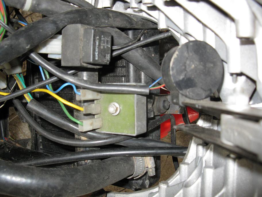

je spanningsregelaar is kapoet,
dat is dat vierkanteblokje bij je balhoofdmet 3 draadjes erop
die moet je ff vervangen
en je lampjes ook gelijk :P
IMG_0176.JPG [ 99.21 KiB | 1836 keer bekeken ]

kan dit trouwens geen extra scahde aanbrengen?

ja dat vroeg ik me ook af van die tellerlampjes, die zijn bij mij ook nog kapot
maar de extra schade is dat wat nog niet doorgebrand is door kan branden
heb hier m'n boekje liggen en daar staat in:
gloeilampen;
toerenteller....12v - 5w
snelheidsmeter display....12v - 3,4w
kvstemperatuurindicator....12 - 1,2w
