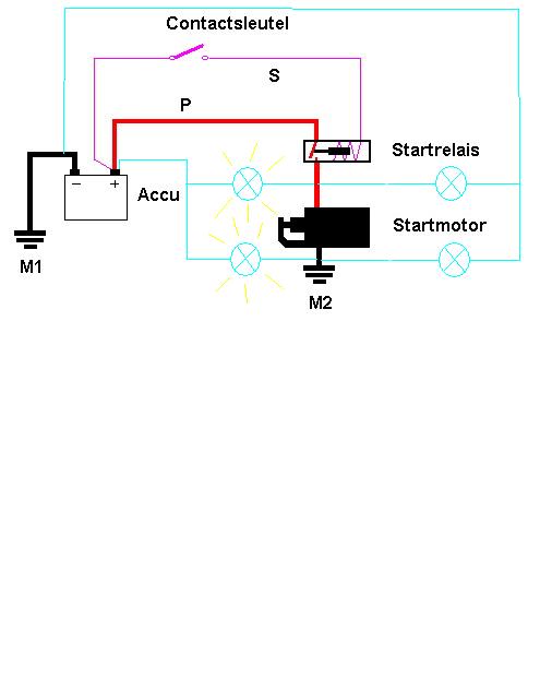

even voor de 'duidelijkheid'
heb de stroom even doorgemeten, dit kwam er uit. denk dat het wel wat duidelijker maakt.

sorry dat ik je topic even gebruik, maar waar zit je startrelais?
Ik heb namelijk precies het zelfde probleem als jou.
hij klikt wel maar 1 kabel zit niet aangesloten, weet niet waar deze kabel vandaan komt, moet echt op mn startmotor zelf en zo te zien aan je schema komt hij bij het startrelais vandaan :00/:

het strart relais hangt voorin het frame, er zitten 2 kastjes.
er komen vier draadjes uit

hij zit aan de linkerkant op het sub-frame
