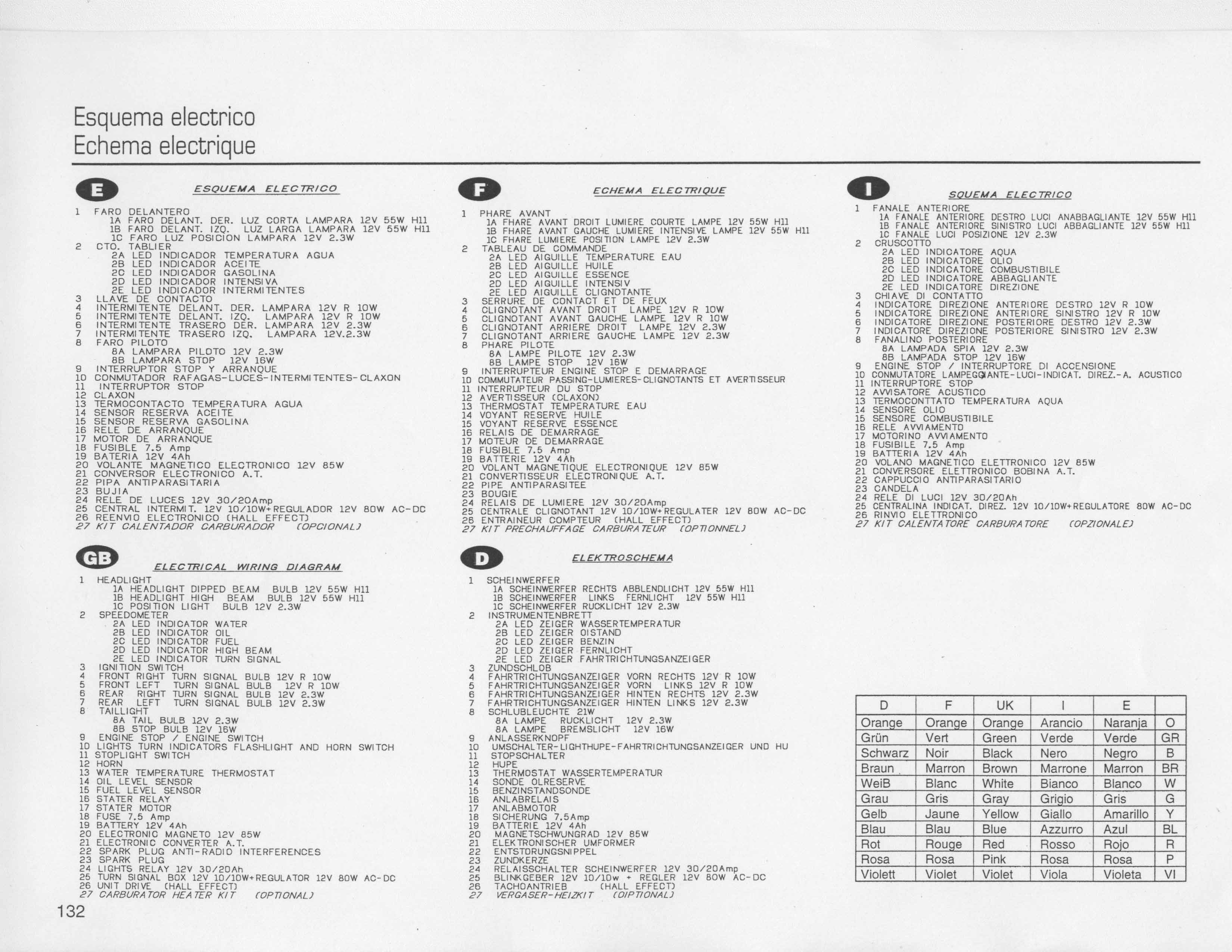

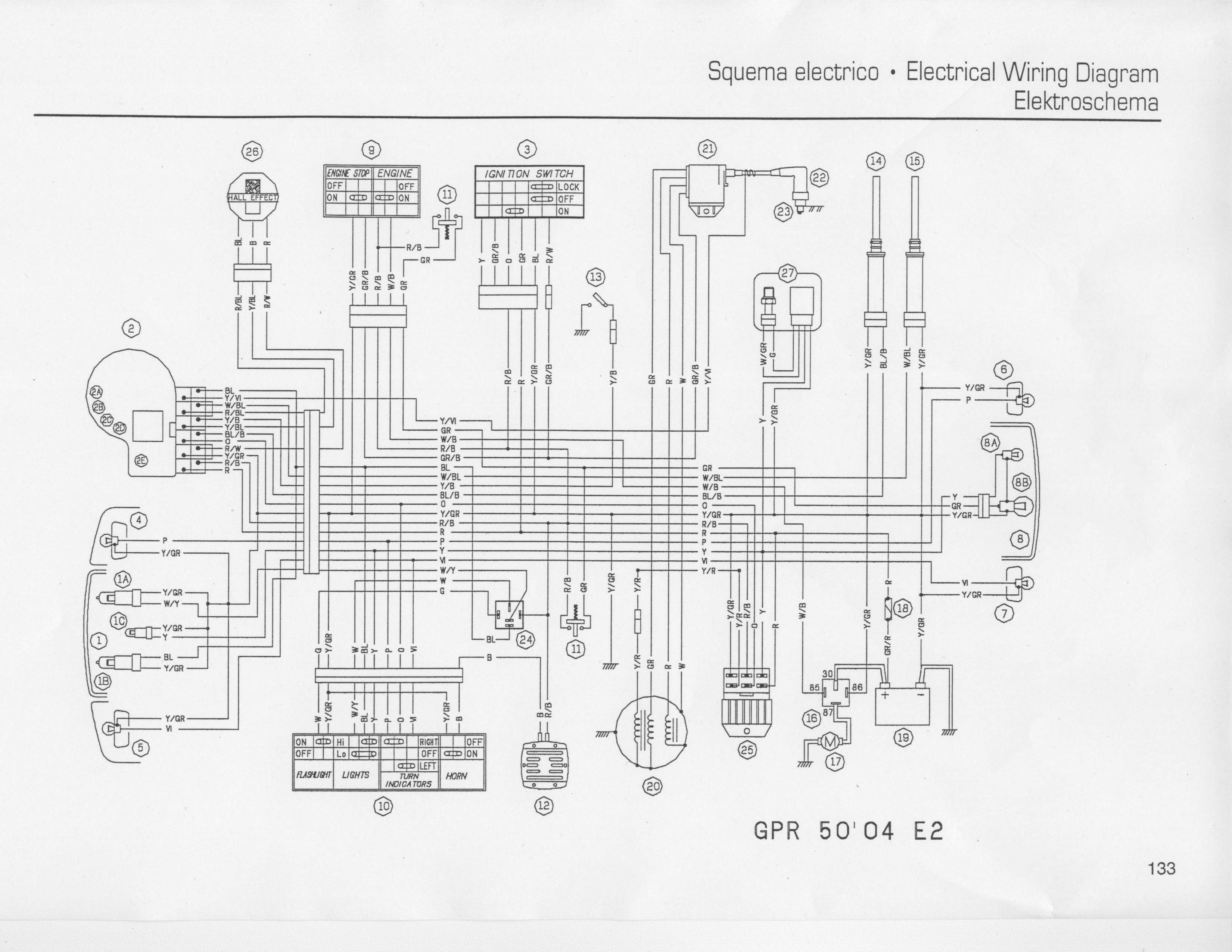

Dit zijn de schema's van een derbi gpr / Aprilia RS My0*
@ cebbes
Zou je op de schemas kunnen zetten wat er moet worden aangepast en wat veranderd zou moeten worden .?
Alvast bedankt
schema_2.jpg [ 487.24 KiB | 2205 keer bekeken ]
schema_1.jpg [ 444.22 KiB | 2206 keer bekeken ]

hmm moeilijk te zeggen.
Nr 25 is in ieder geval een combinatie van spanningsregelaar, gelijkrichter en knipperrelais. (bij een rs van voor 06 zijn dat dus 3 aparte kastjes).
Xenon lampen maken op een oude rs is al een drama maar ik denk dat je er op een nieuwe niet aan moet beginnen. Dat wordt toch wel wat meet en uitzoekwerk. Zowieso moet er wat aangepast worden aan je spoelen in je blok.
Ik kan je verder ook niet helpen bij problemen omdat ik zelf niet zo'n brommer heb. Het is in ieder geval niet iets dat je eenvoudig kan maken maar dat heeft iedereen ondertussen wel begrepen mag ik hopen.
