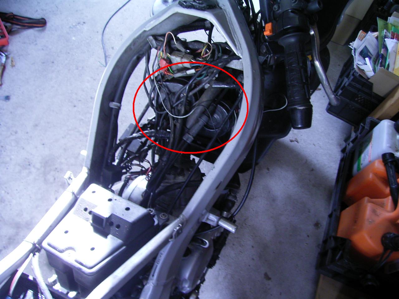

Ik heb een toeter van een Dodge Ram :P Heeft de vorige eigenaar erop gezet. Zit ook direct op de accu met een kastje ertussen, dat zal wel de relais zijn dan. Het zijn twee van die trumpet horns, eentje voor de lage en eentje voor de hoge tonen. En het gaat echt heel hard :D Iedereen schrikt zich kapot :P Vooral leuk bij fietsers op de dijk :D:
Ze zitten achter me rad in die rode cirkel :P
