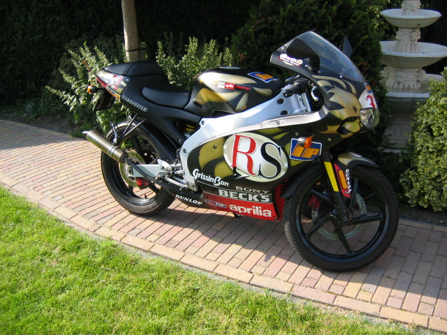

Waar zit de aarding bij een nieuw type rs? zie afbeelding

dan ligt je probleem bij de aarding.. sja.. ik heb zelf andere brommers, er is een punt er gens wat niet goed massa maakt.. sorry maar daar kan ik je verder niet mee helpen.
wo mei 03, 2006 2:14 pm
cebess
Berichten: 3209
Afbeeldingen: 33
Woonplaats: Uden
aardpunt is op je spruitstuk onder 1 van de boutjes. Maar ik denk niet dat het dat is. Controleer de aansluitingen van de knipperlichten op corrosie en controleer de lampjes (of ze het doen en of ze het juiste vermogen hebben). Als dat het niet is dan kan een rotte accu ook nog de oorzaak zijn. Als je namelijk een slechte accu hebt dan kan de spanning te hoog worden op het elektrisch circuit waardoor het knipperrelais raar kan doen. Accuspanning moet met motor uit iets van 12V zijn en met motor aan 13-15V

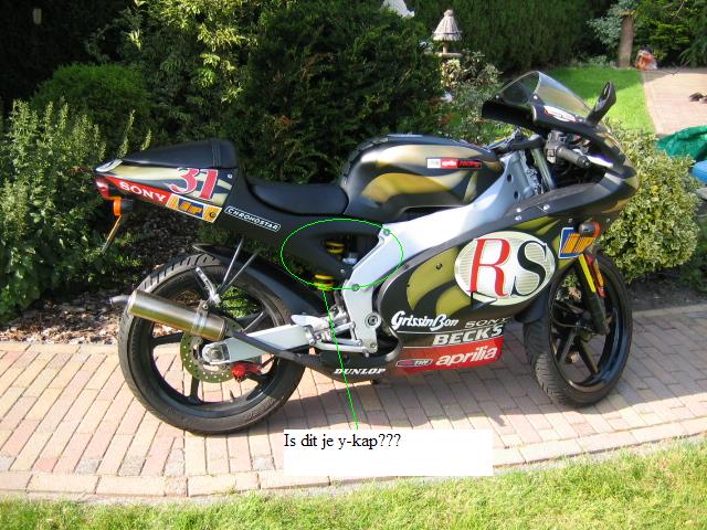

vraagje zie foto ( ik ben opzoek naar het knipper relais)

aprilia_chick!
Geregistreerd: do nov 04, 2004 3:28 pm
Berichten: 53
Woonplaats: oss
ja dat is idd je y kap,ik zal ff mijn handleiding voor jecheckken om te kijken of ik daar iets wijzer uit wordt voor je
cebess schreef:
Je knipperrelais zit onder je tank bij het balhoofd. Zitten 2 draden op aangesloten.
Dat andere ding aan de linkerkant bij je y-kappen is je startrelais dus.
Ik zat even het electrische schema te bekijken in me boekje, en de foto die jij geplaatst had van easyparts, zoals ik het zie is het precies zoals cebess al zei, onder die y-kap zit je startrelais, je knipperrelais moet je ergens onder je tank zoeken, vlakbij je balhoofd.

ik heb em gevonden bedankt
