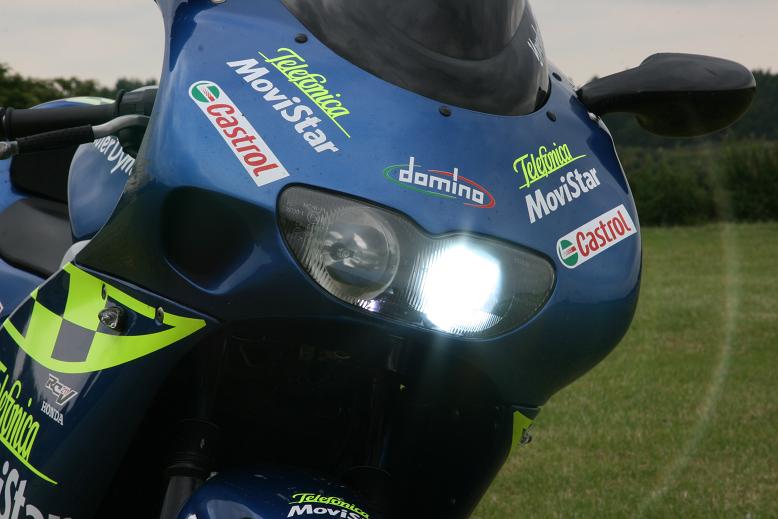

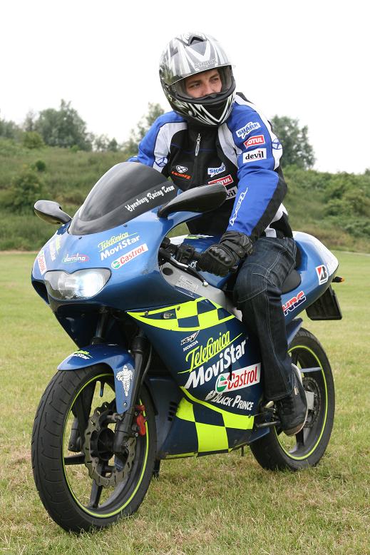

Hier 2 foto`s van mijn Xenon 8000k instalatie zowel dim als groot licht zijn bij mij xenon.
Zowiezo is het raadzaam om voor xenon een RS125/RS250 koplamp aan te schaffen (past er zonder problemen in).

Even ter info: Werner [YRT] heeft dus dezelfde ombouw gedaan als ik en niet zomaar even aangesloten.
Precies.... Ik rij nu met 2 accu`s van 12v 5amp en wordt bijgeladen met een piekvermogen van 18v a 19v bij volle belasting.
Ben er tot de dag van vandaag (al komt de aprilia niet vaak meer buiten) nog steeds tevreden over de Xenon.
