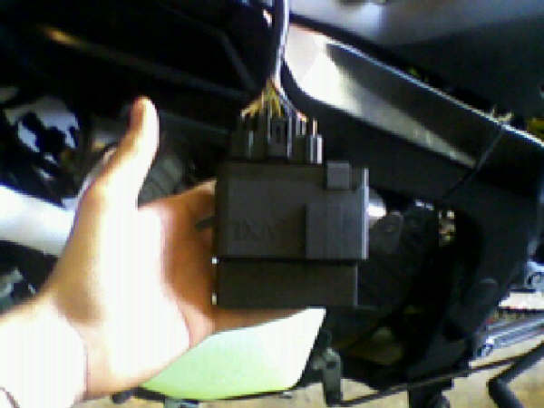

je doet maar fijn eigenwijs. Ik wacht nog steets op een foto. Verder zou ik het nieuwe schema wel eens willen zien. En je zou nog kunnen testen met een cdi van een model voor 2007. Ducatie ontsteking op een yamaha gaat echt niet zomaar, dan moet je aardig wat aanpassen in je kabelboom.

Hey Cebess ik ben de laatste die eigenwijs zal én wil zijn! De foto van de cdi krijg je, zeker weten. De vorige keer had ik wél de Yamaha uit de garage gehaald maar de camera om het handvat van de Ducati gehangen en, vergeten. We hebben een foto gemaakt met een mobiele. Morgen, maken we een foto van het kastje. Beter is nog, gaan we ook doen, om een relaas te geven van de narigheid tot nu toe. Dus jouw uitleg klopt maar, dat wisten we. Die aanpassingen, klopt ook man. Je begrijpt misschien al dat degene die hier schrijft, Bert heet. Daniel is een geweldige fijne jongen, mijn buurjongen dus, maar heeft een broertje dood aan veel dingen zoals écht iets schrijven en écht iets doen. Sorry Dani. Druk met de meisjes, nu eindelijk een vaste vriendin na 300 andere, ben de tel kwijt sorry Dani. Dus, durf ik dit nog te zenden? Ja hoor, alles bij elkaar interessant genoeg. :D: We houden iedereen op de hoogte, wil zeggen wat de ontsteking betreft! ;)

Ik heb je schema ontvangen en het plaatje van de cdi. Ik zal ze vanavond of morgen hier even plaatsen.
Wat ik al wel direct zie is dat er een aantal dingen veranderd zijn tov. het oude model. Zo meet de cdi ook de temperatuur van de motor en van de luchttoevoer. De choke wordt automatisch geregeld dmv. een klep zo te zien. Dus echt alleen een cdi unit is het niet meer. Lijkt meer op een motor management. Je hebt verder wel gewoon een carburateur of heb je injectie? Ik zal vanavond of morgen nog even beter kijken naar het schema, heb nu weinig tijd.

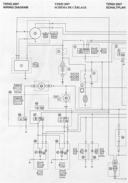

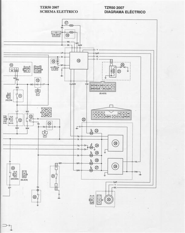

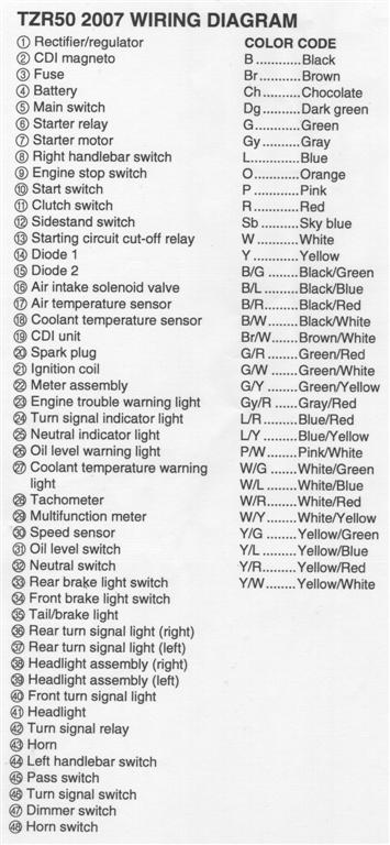

Hier nog even het schema en een foto van de cdi die ik van de topicstarter gekregen heb.
Cdi tzr 2007.jpg [ 29.1 KiB | 1335 keer bekeken ]
schema1 (Large).jpg [ 60.63 KiB | 1335 keer bekeken ]
schema2 (Large).jpg [ 61.06 KiB | 1335 keer bekeken ]
legenda (Large).jpg [ 64.84 KiB | 1335 keer bekeken ]

Ik heb nog even goed gekeken maar ik denk niet dat er echt een eenvoudige manier is om de begrenzing te omzeilen. Er zitten geen extra draden op de cdi unit, het zou wel kunnen zijn dat een ongebruikt pinnetje uit de cdi misschien iets doet. Als er al een vorm van begrenzing in je cdi zit dan zit deze er wellicht niet op in andere landen. Dus misschien een andere cdi of wat verschillen in de aansluiting van de cdi.
Ik weet niet hoe het zit met de spoelen in je blok of deze nog hetzelfde zijn maar het gebruiken van een cdi unit van een oud model zal erg lastig worden. Als de spoelen hetzelfde zijn dan zou je een oude cdi kunnen gebruiken alleen heb je dan weer problemen met de choke en je cockpit aangezien dat ook via die unit gaat. Wat misschien wel zou kunnen is een oud model cdi als extra unit erbij plaatsen. En alleen de onsteking via die oud model cdi laten lopen en de overige functies via de originele unit.
