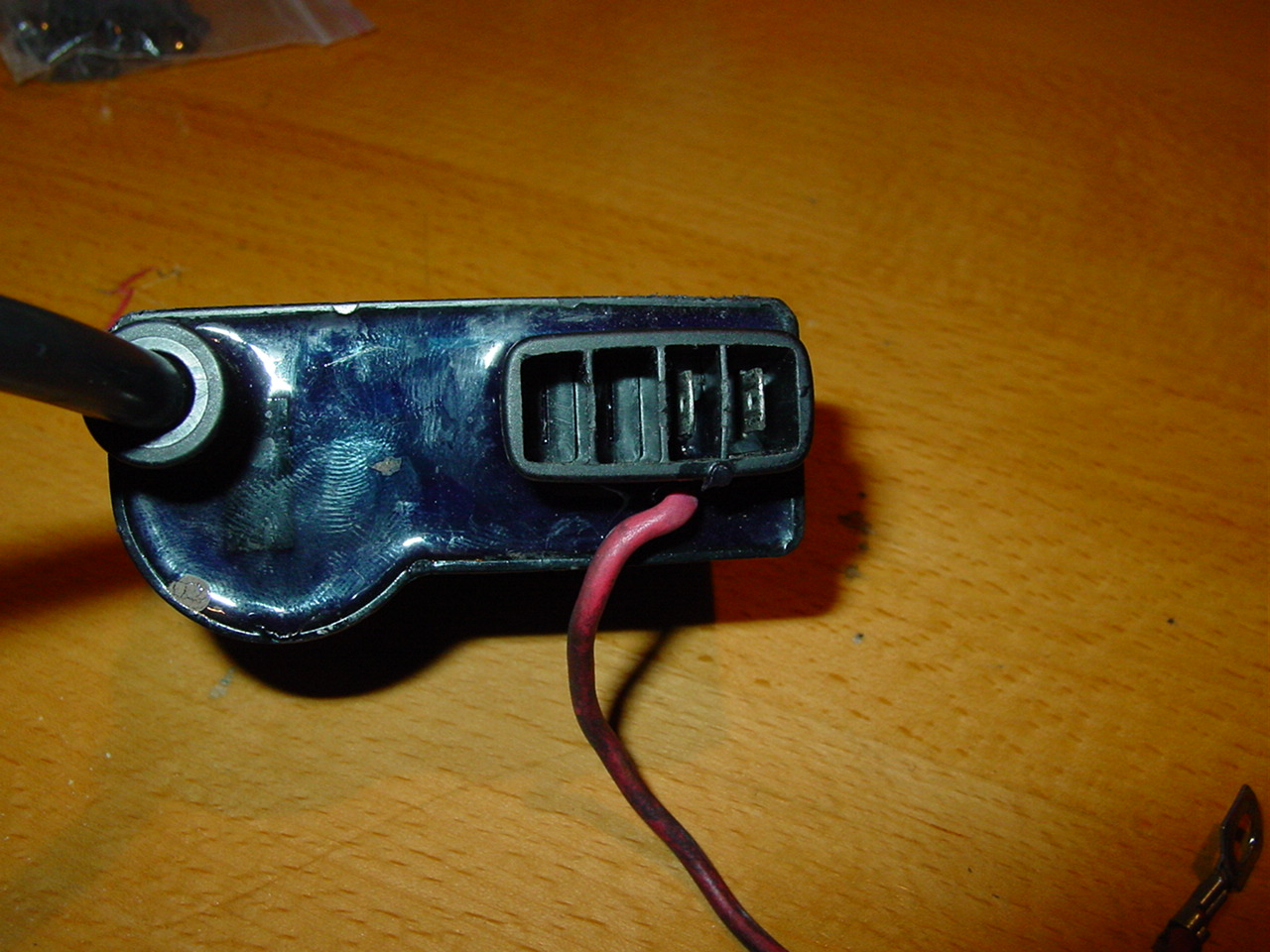

Sja maak zelf eens foto van wat je nu hebt, lijkt mij makkelijker.

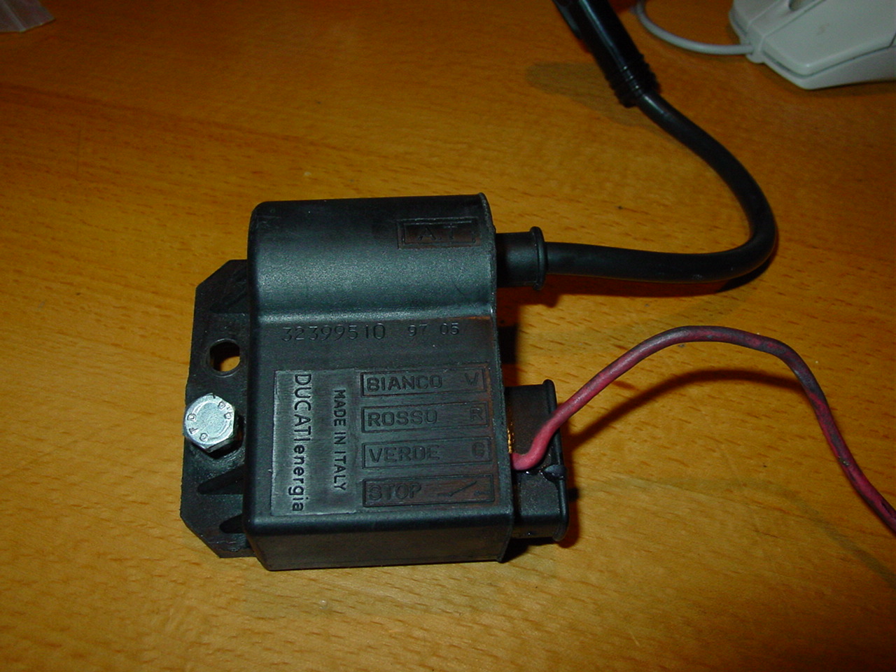

Hier is een foto van mijn cdi/bobine

op de laatste foto moet je van boven naar beneden zo aanlsuiten:
- wit (komt uit je blok)
- rood (komt uit je blok)
- groen (komt uit je blok)
- wit/rood (gaat naar je contactslot) en is alleen voor het uitzetten van de brommer, hoeft dus niet aangesloten te zijn om te testen.
Maar ik zie dat wit en rood afgebroken zijn, klopt dat?

Owja en die losse draad moet gewoon aan de massa van het frame (onder boutje waarmee de bobine vast zit)

om eerlijk te zijn heeft er volgens mij nooit pennetjes in gezeten zo lijkt het tenminste
zo nov 20, 2005 11:17 pm
cebess
Berichten: 3209
Afbeeldingen: 33
Woonplaats: Uden
Dat bestaat niet, die zijn eruit gebroken en zitten waarschijnlijk nog in je rode en witte kabel. Zonder die aansluitingen kan het absoluut nooit werken. Wit zou je nog los kunnen laten eventueel als je blok goede massa maakt met het frame maar rood heb je nodig voor het tijdstip van ontsteken.

En naar waar loopt wit , rood en groen precies ?
Die dikke rode draad die aan je cdi vast zit naar waar loopt die ?

Die rode draad die je op de foto's hierboven ziet is de massa. Bij de meeste bobine's heeft die draad een blauwe kleur maargoed. Die draad moet dus onder 1 van de boutjes waarmee de bobine aan je frame zit.

en naar waar loopt dan de witte , rode en de groene van je cdi uit ?

die gaan naar je spoelen in je blok.
