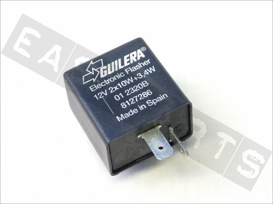

ok hier mijn volgende vraag over knippers.
ik heb nu nieuwe knippers gekocht met echte lampjes en niet met ledjes.
"Paire Cligno Tnt Twin 21/10w Noirs Ym1920" is hoe ze heten.
nu knipperen ze nog niet en ik denk dat ze dus nog niet genoeg weerstand geven.
hoe kan ik er nu weer voor zorgen dat ze wel gaan knipperen?
ik heb de volgende flasherunit
00018127286_hi.jpg [ 96.58 KiB | 2921 keer bekeken ]
