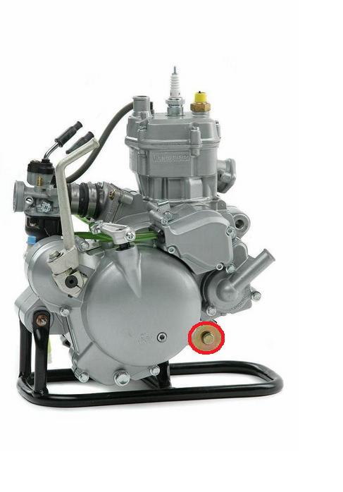

Mede apriliaforummers,
m'n elek. start doet het niet meer, nu ligt het niet aan het relais, die hoor ik klikken ook niet aan de accuspanning.
Nu wil ik even naar m'n startmotor kijken want m'n monteur zei dat die verroest was door de pekel.
Nu wil ik zelf ff kijken, maar waar zit dat ding... :@: Foto'tje? O:-)
Alvast Bedankt,

Hangt onder je blok, zit vast met 2 boutjes achter je vliegwiel kapje.

oké, dus als je erop zit links, helemaal onderaan achter kapje..? :OO:

juist, daar zit je startmotor, en als je de kabel daarvan volgt kom je vast en zeker bij het relais uit.

:thumleft: oké bedankt, ga nu ff me kap eraf halen en vliegwielkapje

zo wordt het nog duidelijker ;)
Naamloos.jpg [ 31.45 KiB | 2527 keer bekeken ]

hij zat niet onder het vliegwiel, maar aan de andere kant (als je erop zit rechts) dan onder met 2 boutjes..

bedankt nog voor het foto'tje, hij is helemaal verroest door de pekel.. heb al nieuwe besteld.. kan /close
