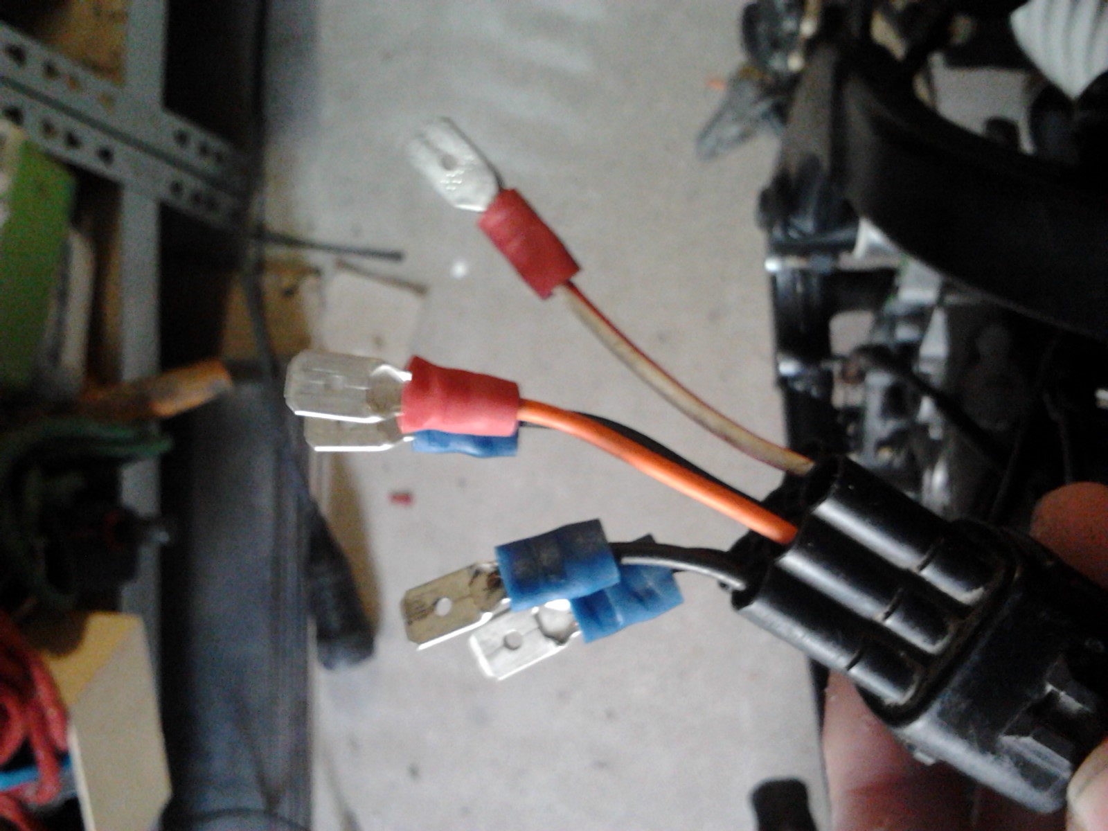

Oke, ik heb een cdi van een.cpi , daar passen 6 draden in.
Hier heb ik een paar.foto's vd losse stekkertjes
2012-11-07 15.23.07.jpg [ 312.06 KiB | 3802 keer bekeken ]
