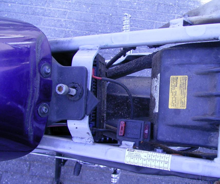

Ja dat geeft niet, dit topic is om jouw vraag te beantwoorden! Ik heb wel een vermoeden wat het is, ik ga ff een foto ervan opzoeken.
edit, okej volgens mij is je zekering niet meer goed of is het kastje zelf niet meer goed. Ik heb het over het kastje wat bij je accu zit. Zal vrijwel hetzelfde zijn als een red rose. Bij mij was ie ook een keer kapot toen deden me knipperlampen etc het ook niet meer. Het draadje wat toen kapot gegaan dus hebk kunnen maken.

1 ik heb dat kasje helemaal niet met zoon zekering er in.. :00/:
2 welke schema kan ik het best gebruiken voor mij red rose? moet echt zeker weten...

Pff jouw brommer heeft toch wel een zekering!
