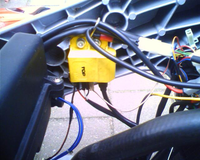

hey jongens
nou heb k andere cdi er op , maar nou heb k geen idee meer hoe me draden zaten :D
kunnen jullie mij dat misschien vertellen ?
heb deze draden , rood/wit
groen
rood
wit
het is van een oud model rs
gr. joost

Wat voor CDI heb je? en staat het niet op de CDI of in de handleiding die er bij zit? niet alle CDI units haben de zelfde volgorde voor de draadjes.
Orgineel is Rood/Wit, Groen, Rood, Wit en dan de bougie kabel.

heb dr , is zelfde als tp
juist die draden hek ook , zo moet die dus ook ?

Top Performances CDI (gele) heeft rood, wit, groen, rood/wit en dan bougie kabel.
CDI.JPG [ 50.14 KiB | 2875 keer bekeken ]

rs joost
Berichten: 2477
Woonplaats: bantcity
andersom dus ok bedankt he

nee, hele andere volgorde dus...
rood is je signaal draad, groen is spaning voor de condensators, wit is massa van de CDI naar de spoelen, rood/wit is je onderbreking en het groene vaste draadje is de massa van de bobine.

doet het al :D
