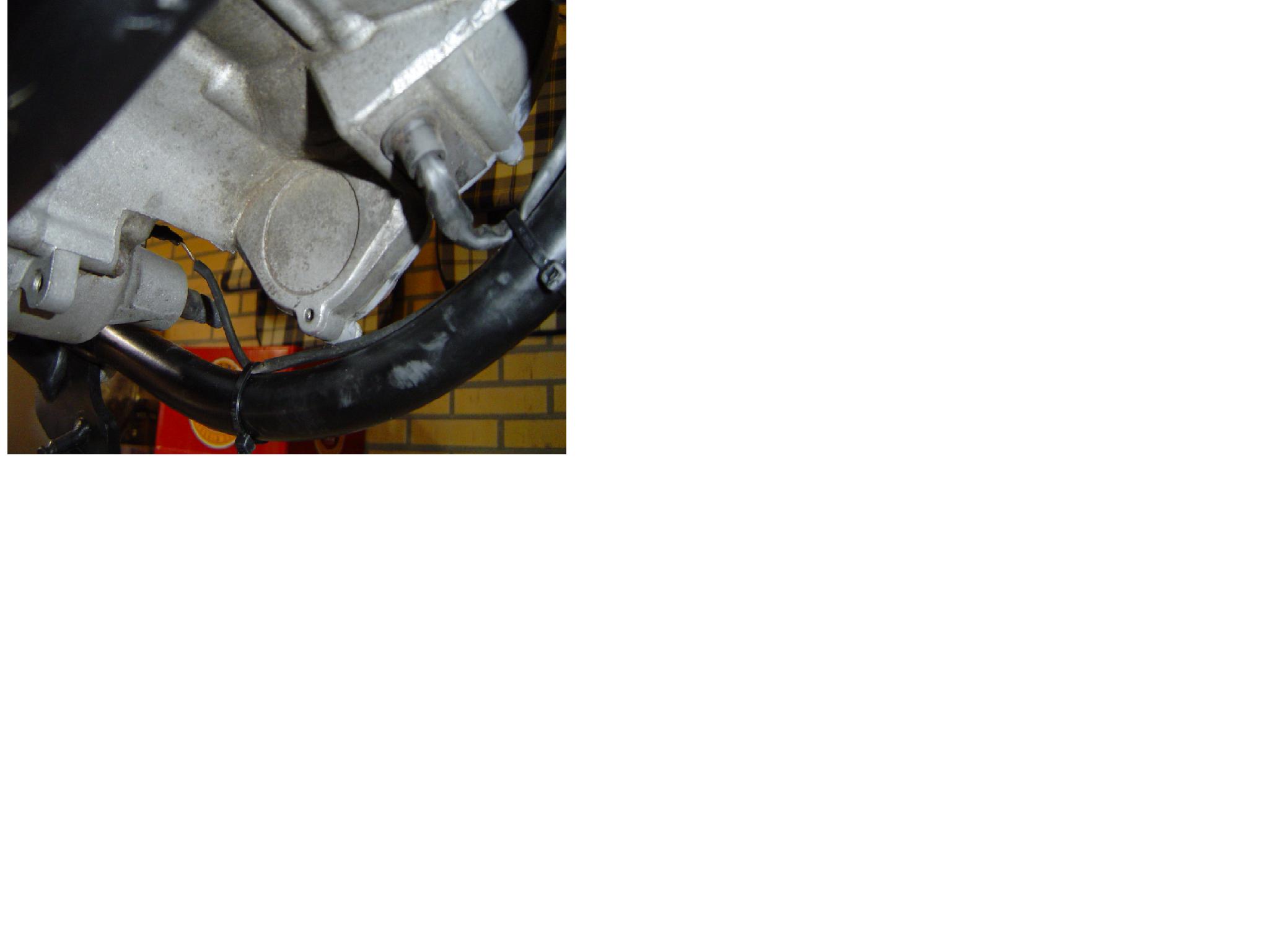

nou hier heb je foto ..hoop dat het zo wat duidelijker word :P

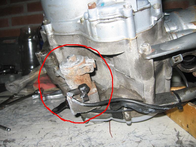

nou hier heb je een foto, dit is de foto waar de startmotor bij mij dus niet zat ( dat probleem was toen ook besproken in een topic) het rondje hoort een gat in zodat hij bij het vliegwiel komt en onder het blok ( dat je ook wel ziet hoort hij dus te hangen )

dr.2 takt heeft het nog wat duidelijker maar aan 2 foto´s heb je altijd meer als 1 :DD:
