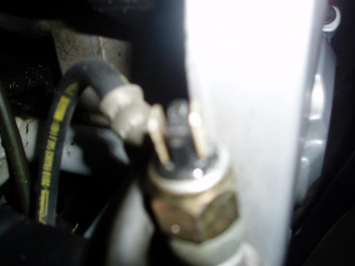

op je rempomp van je voetrem zitten 2 draadjes als het goed is.
Door deze door te verbinden moet het remlicht aan gaan. Als dat wel werkt dan is je schakelaar kapot. Werkt dat niet dan moet je kijken of je kabelboom niet ergens beschadigd is.

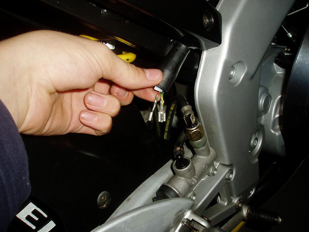

Naja ik heb bij de voetrem dat plastic beschermertje eraf gehaald bleek dat er maar een draadje aangesloten zat,... dus ik doe andere erop gedaan hij deed het wel even maar het draadje klemde niet goed vast dus ik met een tang het ijzer aan de draadjes beetje strak geknepen en ik zet hem erop en hij deed het ff en later niet meer hij stotterde wat miss verkeerd aangesloten ? ik weet niet precies hoe het hoort te zitte of zekering is doorgebrand vast niet want voorremlicht werkt wel.... als het nodig is maak ik wel ff foto :_:

Foto's gemaakt het lijkt mij niet nodig om een nieuw onderwerp te maken of wel soms ? ;o beetje overdreven naja hier een paar foto's er is een geel/groen draad en een rood/groen draad.

Wat gebeurt er als je de 2 draadjes op elkaar houd?

Als ik ze met elkaar verbind dan doet ie het wel :S:

dan zal het de schakelaar wel zijn. Maar zorg ook dat de aansluitingen goed schoon zijn, eventueel met fijn schuurpapier blank maken.
