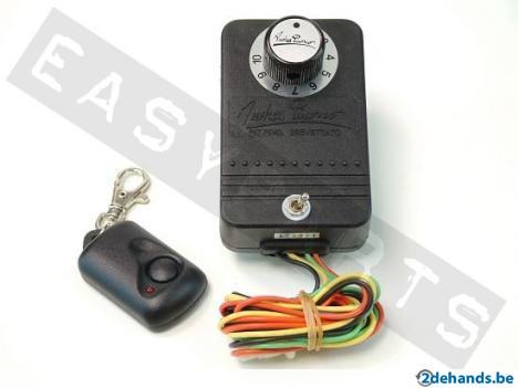

ik snap iets niet .
ja moet met de groene kabel
naar de sensor (pick up) gaan bij het vliegwiel ??
maar waar zit die ergens
of hoe hebbe jullie dat gedaan
greetz dieter

de pickup draad is de rode draad die op je cdi aangesloten zit. Stukje kaal strippen en de draad van je begrenzer eraan maken.

Ik zou gewoon de stekkertjes bij de CDI of er af knippen en allebij de draatjes van de begrenzer en van de onsteking zelf bij elkaar doen en er een nieuw stekkertje op zetten.
Heb je ook geen problemen met vocht in de kabels.
Je kan ook tussen de orginele stekker en de CDI een klein stukje draad maken met 2 stekkertje (mannetje + vrouwtje) en die op de zelfe manier aaansluiten.
Het beste is om nooit de isolatie weg te halen ergens halverwege een draadje, als je dat doet krijg je altijd oxidatie in de kabel.
Als je een draadje afstript aan het uit einden kun je die het best ook nog maaar eens vertinnen zodat hij niet kan rafellen of kan gaaan oxideren in een verbinding.

maar welke rode kabel van de cdi
ik heb er 2 gans en rode met wit
en de rode kabel van de afstelling naar waar moet die positive rail
