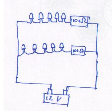

korte strepje is min lange streepje +
ledje ledje ledje ledje ledje ------ -
l l------l-l------l-l--------l--l-------------l--l-------------------- accu
l l l l l +
l--------l--------l---------l----------------l-------weerstandje-------
of is het anders want anders zal ik het niet weten :^^:

srry komt heel verkeer daar neer ik had het heel mooi getekend maar doen ik bedoelde net voor de + zegmaar dat weerstandje of moet het ergens anders???

ik heb net ff pen en papiertje gepakt en het uitgetekend :^^:
bedoelde je dit cebess ? ;)
led aansluiten.JPG [ 15.08 KiB | 1905 keer bekeken ]

jasper
Berichten: 691
Woonplaats: Moordrecht
ja dat klopt alleen moet je wel ff plus en min erbij tekenen anders amakt die weerstand nog niks uit ;)
