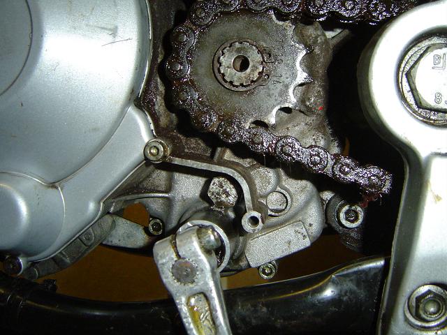

heb even snel een foto gemaakt niet echt duidelijk maar mss kom je er zo uit...
Bij de rode cirkel als ik het wel heb
Afbeelding 002.jpg [ 85.46 KiB | 2085 keer bekeken ]

daar dus :D
haal de tandwielkap er even af, dan zie je het zo

ow oke dat is je olie plug hmmm daar had ik hem al op maar zodra ik ga schakelen blijft deze branden dus klopt er iets niet in het blok.
bedankt voor de reacktie's en ga nog even verder sleutelen.

olieaftapplug :S:
nee, dit is de neutraalschakelaar

thomasrs50 schreef:
olieaftapplug :S:
als je die bout eruit draait loopt erbij deze rs olie uit denk dat deze bout is vervangen of zo?
DSC005164.JPG [ 71.75 KiB | 2054 keer bekeken ]

Olie plug zit ONDER je schakel as ... deze zit er net boven ... als je hem schoon maak is het een zwart plastic dopje met koper draad erin ...
