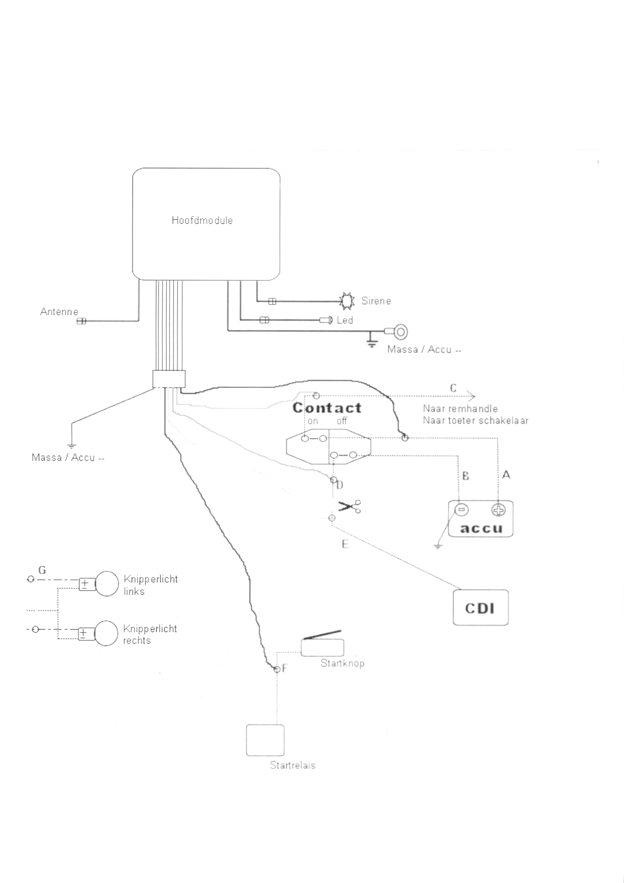

ik heb net een alarm binnengekregen voor m'n aprilia RS , met op afstand starten enz. (prima ding trouwens :thumleft: )
alleen zou ik em graag zo aan willen sluiten dat hij alleen op afstand aangaat als m'n brommer in de vrij staat. heeft iemand hier ook een goede oplossing voor?

als je een schema kan laten zien van je alarm kan ik je wellicht zeggen hoe je dat moet doen. Je hebt hooguit een extra relais nodig.

ik hoef alleen nog maar een draadje die van de startknop naar de startrelais loopt. het is het alarm van 'steelmate'
het probleem met het lichtje van de neutraal is dat je eerst je contactsleutel erin moet hebben voordat hij kan starten

dit is em:
schema alarm.JPG [ 162.14 KiB | 1807 keer bekeken ]
ma maart 19, 2007 9:46 pm
justus_RS
Geregistreerd: zo maart 18, 2007 5:25 pm
Berichten: 64
Woonplaats: Oenkerk
en hier is ''F'' dus de draad die ik nog aan moet sluiten ;)

die van mij wil nu wel van afstand starten. alleen heb geprobeert em zo aan te sluiten dat die niet kan starten in de versnelling.
dit is niet helemaal goed gegaan :_: :
- het lampje van de vrij brand constant. dus ook als ik aan't rijden ben :HM:
- hij wil nog steeds starten in de versnelling (op afstand en normaal)
voor de rest doet die et goed :thumleft:

hmm erg raar, zoals ik je op msn vertelt heb zou het moeten werken of ik moet een fout maken wat uiteraard ook mogelijk is.
Kan je misschien vertellen hoe je het nu aangesloten hebt en dan bedoel ik vooral de bruine en blauwe draad ?

-ik heb de blauwe draad van de startrelais doorgeknipt, en aan het bruine draadje (naar neutraalschakelaar toe) vastgemaakt.
-de andere kant laten hangen
-en de blauwe van m'n alarm aan de rood-gele zoals die hoort (volgens het alarm)

oke, maar je hebt wel echt de blauwe draad die uit je relais komt naar bruin gemaakt toch? En de andere kant van blauw (uit je kabelboom) gewoon los laten hangen?

jep O:-)
