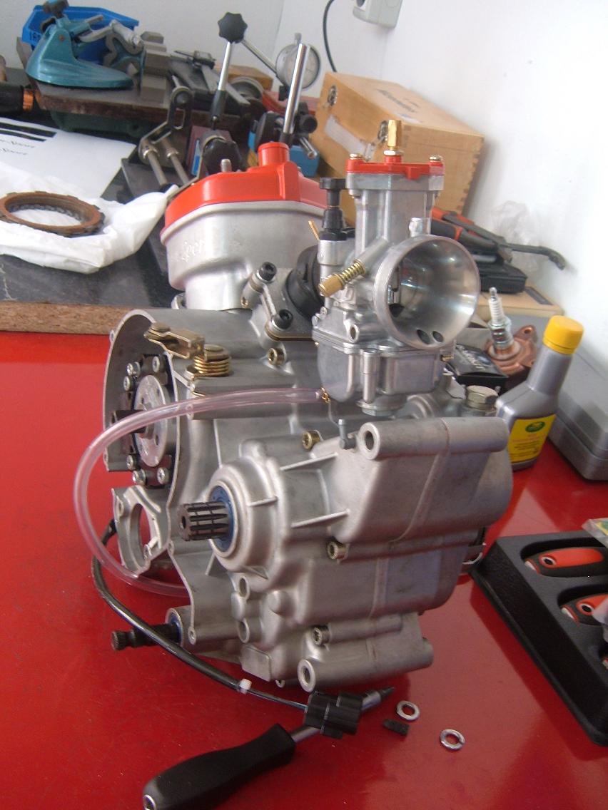

als je het dopje aan de linkerkant van je brommerblok eraf haalt (aan de kant van je ketting) dan zie je het vliegwiel met daaronder een soort bus. (dat gat linksonder op de foto)
naar die bus loopt ook een gele draad. die bus is je starter en die zit met 3 boutjes vanst aan je blok 2 aan de kant van je vliegwiel en 1 beugel aan de andere kant.
17.JPG [ 107.04 KiB | 1581 keer bekeken ]
