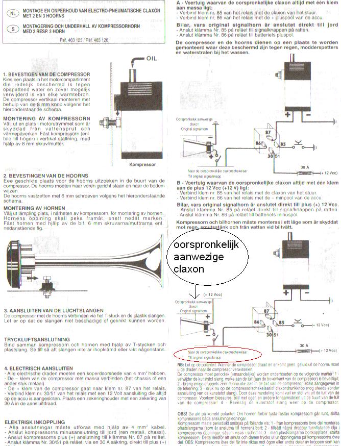

Ik heb net een dubbele luchthoorn gekocht alleen het aansluiten is moeilijker dan ik dacht. er zit een vage gebruiksaanwijzing bij met een schema waar ik geen fuck van snap.
Kan iemand mij uitleggen hoe ik dit moet aansluiten?
Op het schema staat ook nog de oorspronkelijk aanwezige claxon maar die wil ik eruit halen, is dit mogelijk?
hier de gebruiksaanwijzing met schema:
Waar het rood omcirkeld is staat: Naar de oorspronkelijke claxonschakelaar.
Opmerkingen bij bestand: Schema luchthoorn
schema lucht hoorn.JPG [ 128.05 KiB | 3066 keer bekeken ]

Ik zou hem niet op de stroomdraden aansluiten die er nu zitten. Een luchthoorn trekt veel meer stroom weg dan je originele claxon. Je moet dus werken met een relais en die aansluiten. Hoe je dat moet aansluiten staat aangegeven in die handleiding.

Ja, oke, maar ik wil hem niet via mijn orginele claxon laten lopen en waar moet nr. 85 dan heen??

die gaat naar de schakelaar van je claxon. Ik neem aan dat je gewoon de originele knop daarvoor wilt gebruiken?

Ja, nu weet ik nog niks... nr 87moet op de plus van de compressor, nr 30/51 moet via een 30A zekering naar de accu?? maar waarom moet die constant stroomtoevoer krijgen dan?
Nr 85 moet aan de plus van je toeter-knopje??
En waar moet nr 86 dan heen?

Dan is het eigenlijk heel simpel:
- trek je originele claxon eraf
- steek de 2 stekkertjes van je originele claxon op het relais nr 85 en 86 (de volgorde maakt niet uit).
- dan zoals op het schema aangegeven staat vanaf + van accu naar zekering
- van zekering naar relais (nr 30)
- van relais (nr 87) naar de + van luchthoorn compressor
- van de - van de luchthoorn compressor naar de - van de accu
