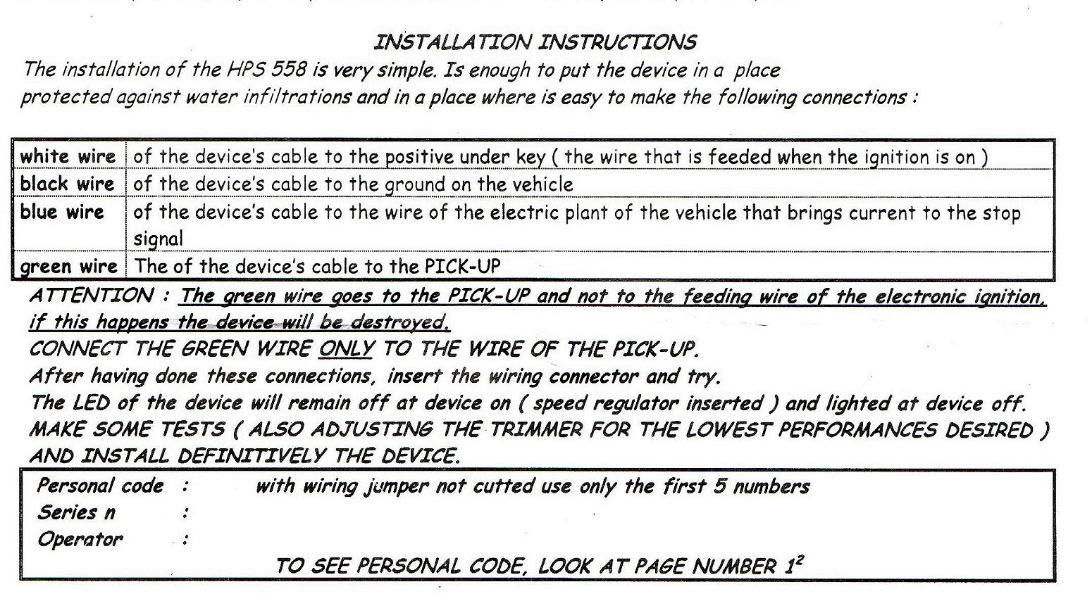

Ik heb net een morsecode begrenzer gekocht, en ik heb geen enkel idee hoe ik hem moet aansluiten op mijn aprilia rs.
Het moet heel simpel zijn, maar ik weet niet welke draden ze bedoelen in de handleiding.
Zijn er misschien mensen die mij het makkelijk kunnen uitleggen?
Hieronder staan de instalatie instructies die ik erbij kreeg.
Alvast bedankt!
Scan100131.JPG [ 266.72 KiB | 685 keer bekeken ]

begrenzer <-> aprilia
wit <-> groen/rood (+12V spanning geschakeld via je contactslot. te vinden bij bijv. je remlichtschakelaars maar ook op diverse andere plaatsen.)
zwart <-> donkerblauw (massa of - van de accu)
blauw <-> groen/geel (remlicht draad)
groen <-> rood (pickup draad, te vinden bij je cdi/bobine)
alle draden moet je erbij knopen dus niks onderbreken

Bedankt, met deze uitleg moet het zeker gaan lukken:D
