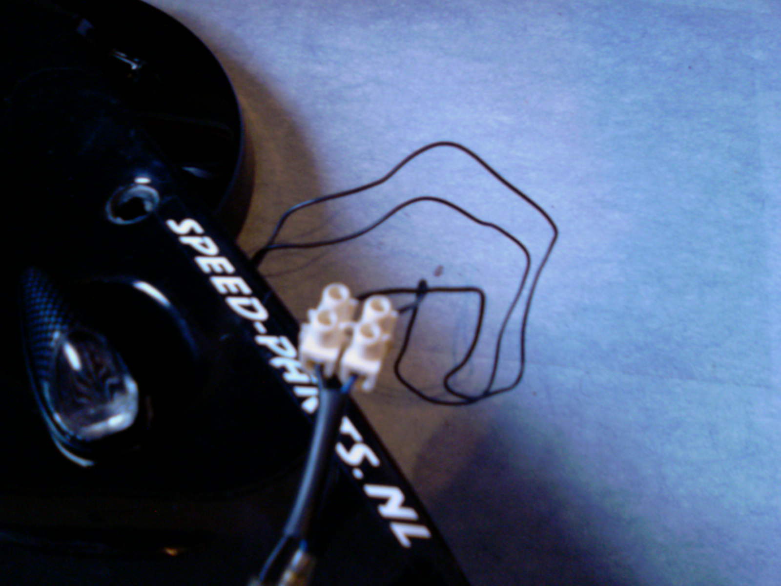

Ja zou wel moeten werken, maar even ander wattage proberen. Kijk even hoeveel de ori. hebben. Je kan ook allebei de witte clipjes eraf knippen (zoals ik al zei) en dan net zoals ik zo'n ding ertussen zetten(zie bijlage).
pic.-0142.jpg [ 104.51 KiB | 1587 keer bekeken ]

oke, dat aansluite is geen probleem meer, maar met dat wattage, bedoel je dat ik andere knipperlichte moet probere?
do jan 17, 2008 5:09 pm
Utrechtterror
Berichten: 1426
nee, andere lampjes erin. Zelfde wattage als je ori ;)
