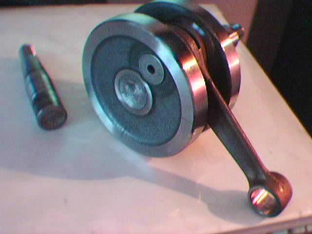

Nou dit komt dus een paar van juliie ook bekent voor dan, 1500km mee gereden met een Roze Top, was een gloed nieuw blok.
Krukasje scheurde dus aff aan de kant van het vliegwiel, heb er nog eentje liggen met presies het zelfde na +-3000km met een Zwarte Top.
Opmerkingen bij bestand: krukas
crank.JPG [ 25.36 KiB | 2049 keer bekeken ]

jup, originele krukas kan de tangentiale krachten van een 70/80cc niet aan. ligt er ook aan hoe je rijstijl is natuurlijk :^^:
axiaale of radiaale krachten.
Dit is een voorbeeld van teveel toeren, niet te veel kracht. Bij ons op school (ik studeer HBO werktuigbouwkunde) hebben we wel voorbeelden van krukassen waar teveel kracht op gestaan heeft. Dan zie je een duidelijke insnoering en een rommelige breuklijn.
ik had precies het zlefde :P

roel88 schreef:
Ik heb hier voor ook gestudeert en dit ook nog ondderzocht omdat ik niet snapte waarom hij op die manier afbrak zo vaak.
Komt dus door het grote gewicht van het vliegwiel en de vertragende werking van de spoelen en de magneten.
Met een snelle set die flink snel op het gas reageert komt er heel veel torsie op de as te staan ann de kant van het vliegwiel door het in beweging brengen en vertragen van de grote masa van het vliegwiel met de magneten er bij.
Bijde krukas lagers waren nog perfect, geen speling, alleen wat metaal slijpsel in het rechter lager van de breuk.
Je ziet ook duidelijk de lijnen in de breuk lopen als indicatie dat het metaal door torsie is vervormt en scheurde.
Dit komt dus vaak voor bij de RS50 maar ik heb ook dergelijke dingen gezien bij AF1 blokjes, zelfde zware vliegwiel op een RV-4 blok ook weer.
Doppler ER1 krukasjes zijn bijvoorbeeld aan de vliegwielkant extra dik, je krijgt bij zo een krukas ook een speciaal lager voor de rechterkant met een grotere binnen diameter omdat een standaard lager niet meer past.

RS_Patrick schreef:
roel88 schreef:
Ik vind dit een ERG vreemd verhaal. :00/: Je heb het over de torsie aan de vliegwiel kant waardoor je krukas kapot zou gaan.
Dit is de kant waar de minste torsie op staat van de 2 kanten. In de krukas werkt juist aan de koppelingskant de meeste torsie omdat daar alle kracht die ervoor zorgt dat je vooruitgaat langsloopt.
wo mei 23, 2007 7:33 pm
Lucas
Berichten: 1467
Woonplaats: 's-Graveland
lijkt me ook, als hij afbreekt dat hij aan de koppelingskant afbreekt..

gelul.. jullie moeten niet opvoeren. :p
heb dit nog nooit gehad.
heb 1x een 80mhr op een orri as gezet
dat ging 2000km goed.. toen klapte het bigendje :OO:

hmmm bij mij brak me as in 2 stukken , ook naa iets van 3000 km ofzo :<>:

Mja voor die € 86.50 hebbie een mooi Doppler asje met volle wangen dan moet je toch wel gek doen om m kapot te krijgen is goedkoop asje maar ik heb nog nooit iemand gezien die er problemen mee heeft dusja gebroken krukas ken je blok verneuken ... ijzersplinters etc in je versnellngsbak gaten in je blok als je veel pech hebt
