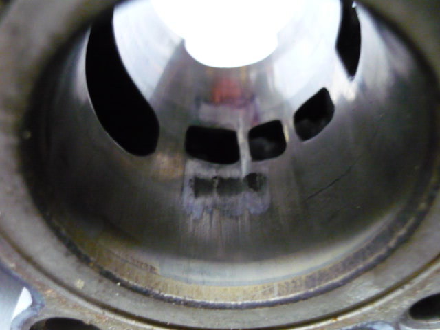

Nicasil moet je toch weer laten sealen? Of hoe noemen ze dat.
vr apr 19, 2013 6:41 pm
NakedRS50
Berichten: 1644
Bericht Re: Aprilia classic AM4 iets opvoeren
RobAkm schreef:
Nicasil AM6 cilinder
http://www.apriliaforum.nl/download/file.php?id=42679
http://www.apriliaforum.nl/download/file.php?id=42678
Ik stuur hem even naar je op dan mag je hem voor me laten honen.
Lukt het je, dan stuur ik mijn Kreidler cilinders ook wel naar je toe.
Ik zal je gelijk even uitleggen waarom je niet kan honen zoals men normaal een gietijzeren cilinder hoont.
De nicasilwand is maar een paar honderdste mm dik en een kras zit altijd door de nicasilwand heen, 45 jaar ervaring.
Wat slijtage (stootrandje) kan je eruit honen, maar daar houdt het echt mee op.
Ik durf uit een gietijzeren cilinder rustig de zuiger eruit te meppen om daarna er een mm eruit te laten honen.
Overmaat zuiger erin en je rijdt weer als ooit te voren en dat zal je nooit lukken met een alu cilindertje en nicasilwand.
De nicasilwand moet eruit geloogd worden en daarna moet men weer een nieuwe nicasilwand aanbrengen.
Je denkt hij l*lt maar wat uit zijn nek, google is je vriend en het Kreidler / Zundapp forum staat er vol mee.
Je laat ze honen als je teveel compressie verlies hebt (of een stootrandje bovenin) en een nieuwe zuiger in de cilinder wilt plaatsen.
Ze honen dan de het stootrandje weg of maken de cilinder weer rond als deze bv maximaal 0,05 mm afwijking heeft in tot en bodem.
Cilinders met pitjes of krassen zoals op de foto's te zien is zijn afgeschreven, niks honen.
Je zou nog voor oplassen kunnen kiezen bij speciale cilinders, maar je cilinder wordt er beslist niet beter op want er komt teveel spanning op de wand te staan tijdens het lassen met als gevolg dat de hele wand los komt.
http://www.mxracingshop.nl/contents/nl/d7091.html
Daarnaast is het sealen dusdanig duur dat je beter een nieuwe set kan kopen.
Nu zijn oude cilinders niet genicasiled maar verchroomd, alle oude Kreidler / Zundapp / Puch enz cilinders ware verchroomd en beslist niet genicasiled.....dat bestond nl nog niet in die tijd.
Nicasil is een paar honderdste mm dik terwijl chroom ongeveer 4 a 6x dikker is dan nicasil.
Nadeel van chroom is dat het zachter is dan nicasil, het slijt dus iets sneller maar kan wel meer (diepere krassen) hebben.
Het uit honen van een kras uit de chroomlaag is daarom geen enkel probleem.
Vele hebben de klok wel horen luiden maar weten nog niet waar de klepel hangt en zien / weten het verschil tussen nicasil en chroom niet.
