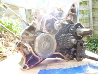

nou er zijn er best veel die op dr/tp setupjes de krukas doormidden hebben gereden ikzelf 2 x en heb nbog wel meer verhalen ervan gehoord staat ook nog wel een stukje hier op het forum van ...
ze knappen snel bij de vliegwielkant orgi as is daar behoorlijk dun dacht ik
asje kaput.jpg [ 46.18 KiB | 3009 keer bekeken ]

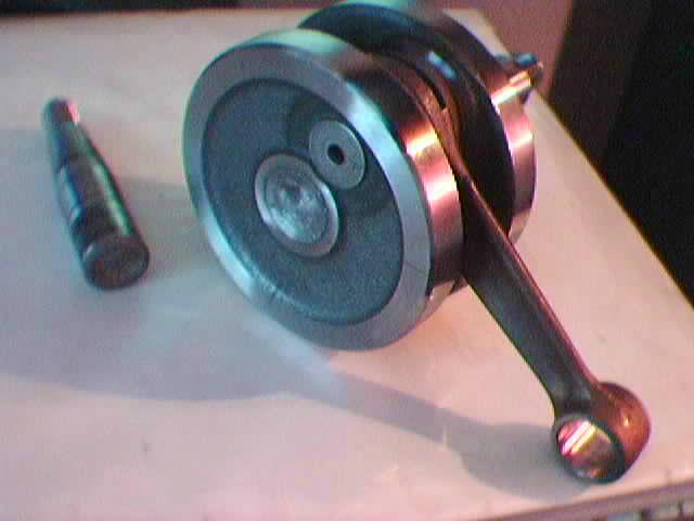

ja op ene of andere manier breekt de orgi as daar gewoon gene idee waarom :D:
RS_Patrick van het forum heeft het ook 2 x gehad bij de zwarte top
crank.JPG [ 25.36 KiB | 2988 keer bekeken ]
