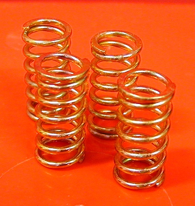

Ik zou wel rekenen op een iets versterkte koppeling. Je kunt een race versie al rond 30 eur krijgen. Als alternatief bestaan er ook alleen stuge veren..
BCspringslarge.jpg [ 88.94 KiB | 2917 keer bekeken ]
