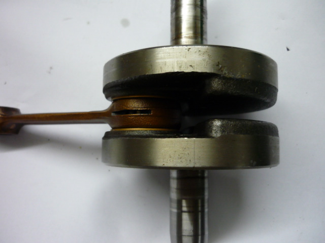

MAAR, de kruk as die ik er nu in heb zitten heeft geen "wangen", die heeft gewoon twee ronde schijven terwijl de oude as wel wangen.
Dat kan natuurlijk ook inhouden dat er teweinig benzine in het carter past omdat de oude krukas qua volume veel minder is.

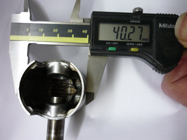

Ik heb wat foto's gemaakt van de cilinder en zuiger zoals ik deze motor kocht.
Nu zie ik dat de zuiger/cilinder die erop zat 40,20mm is en er zit nu een 40mm zuiger/cilinder op (volgens de doos).
Mvg, Rob

Hierbij wel de krukas met wangen, de nieuwe is lastig te fotograferen omdat die in het blok zit.
P1030023.JPG [ 104.58 KiB | 10006 keer bekeken ]
