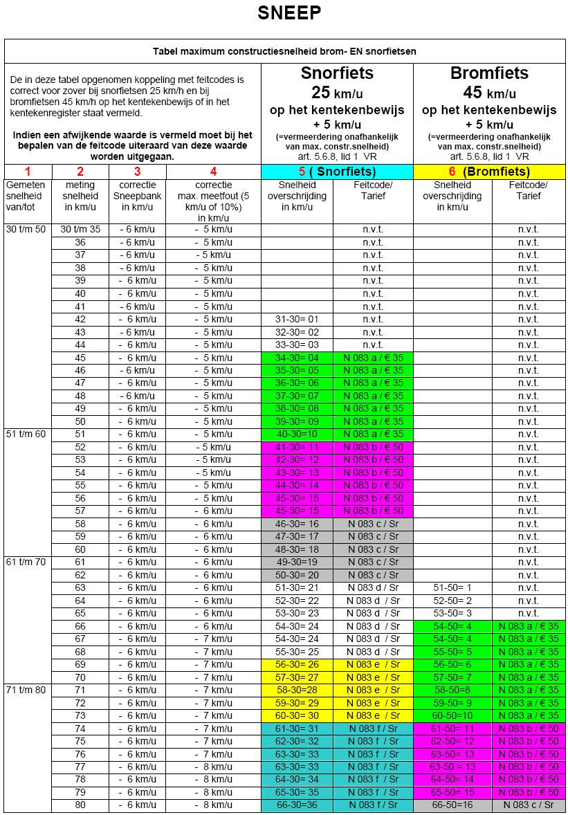

ik heb een tabel via kameraad kunnen krijgen waarvan de vader politie is hij was zo vriendelijk om het me even door te mailen. denk dat mensen hier wel wat aan hebben.
heb het hier maar bijgeplaatst omdat mensen die een brommer gaan opvoeren hier toch wel over dingen gaan navragen over topsnelheid etc. zullen ze dit ook wel zien staan. ;)
gr melvin.
kleine uitleg over het schema.
1. je wordt op de rollerbank gezet, hieruit komt een snelheidsmeting.
2. er gaan 2 correcties af. 1. correctie sneepbank in kmh 2. correctie maximale meetfout (5kmh of 10%).
3. je kijkt of je snor- of bromfiets bent. (bij beiden is maximaal 5kmh meer toegestaan).
4. je haalt de gereden snelheid van de maximum snelheid af. (bijv 60-50=10.
5. dan kijk je bij de laatste tabel wat er achter 10kmh te hard staat is 35 euro boete.
extra: z'n vader zei wanneer er geen bedrag staat wordt die in beslag genomen ( dit is volgensmij niet altijd het geval).
sneep(2).JPG [ 257 KiB | 32255 keer bekeken ]
sneep2(2).JPG [ 242.32 KiB | 32253 keer bekeken ]
Laatst bijgewerkt door melvin_rs op wo maart 12, 2008 9:26 am, in totaal 2 keer bewerkt.

Net nieuwsbrief binnen van rollerbank.nl
Brommer, scooter en snorfiets
Snelheid Snelheid Vermogen Boete
Bruto Netto Kw
51.12 48.12 0.6 Sepot (geen boete)
54.18 51.18 0.7 € 35,-
56.95 53.95 0.8 € 42,-
59.51 56.51 0.9 € 51,-
61.58 58.58 1.0 € 69,-
64.04 61.04 1.1 € 82,-
66.13 63.13 1.2 € 97,-
68.08 65.08 1.3 € 111,-
69.91 66.91 1.4 € 128,-
71.64 68.64 1.5 € 145,-
72.33 69.33 1.6 € 145,-
74.95 71.95 1.7 € 174,-
76.50 73.50 1.8 € 193,-
78.00 75.00 1.9 Officier van Justitie bepaald
+ 78.00 + 75.00 en meer Officier van Justitie bepaald
