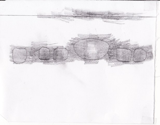

Moet nog heel wat doen om de achtervelg erin te krijgen, hij zit nu veel te ver naar links, omdat hij anders niet in lijn staat met het tandwiel.
nog ffe een poortmap van hoe het cilindertje was en hoe hij nu is.
2.jpg [ 40.41 KiB | 2858 keer bekeken ]
1.jpg [ 36.7 KiB | 2858 keer bekeken ]
