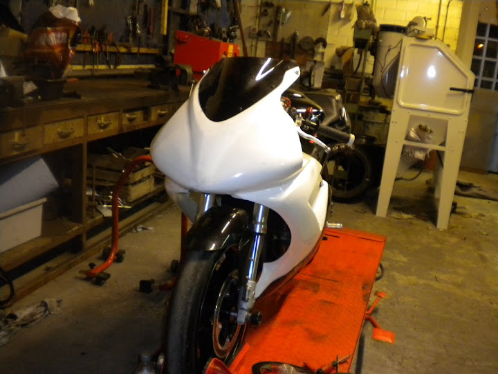

P.O.C. Tom schreef:
zie ik daarnou een tywrap luchtfilter doos? :devil:
Begint er al zeer goed uit te zien, nu maar hopen dat hij ook snel is.
Nee hoor. Dat zijn rubberen flapjes die daar hangen om het water tegen te houden.
Er zit gewoon een filter op, geen doos.
dx11 schreef:
tijdelijk r3, komt opmaat, staat op de vorige pagina. :^^:
No to do? Nog to do ckr? :DD:
Idd, aangepast.
No fear schreef:
Ga je met een r3 op een rm80 blok rijden?
En zie in vorige reactie's of mijn laatste update onderaan zoals hierboven vermeld.

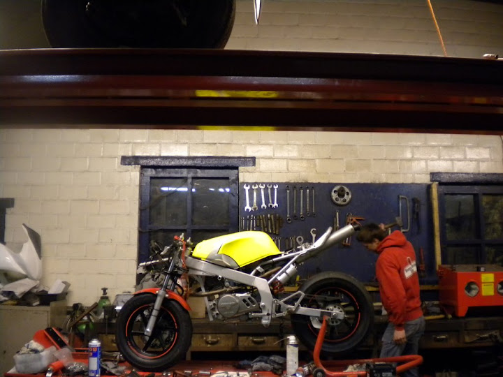

Zo laatste tijd behoorlijk weinig tijd gehad om aan de TZR te werken, en nog minder om een update te plaatsen.
Maar hier is de update van de enkele kleine werken die nog gedaan zijn:

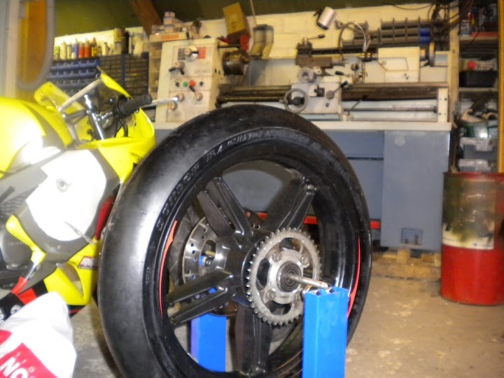

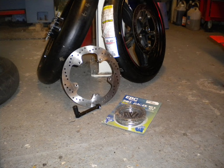

Woensdag zijn de bandjes binnengekomen, en die zijn dan direct op de velgen getrokken.
Een opplooibaar schakelpootje, een remschijf en een versterkte koppeling is ook woensdag binnengekomen.
Even wielen uitbalanceren:

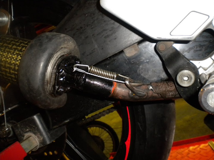

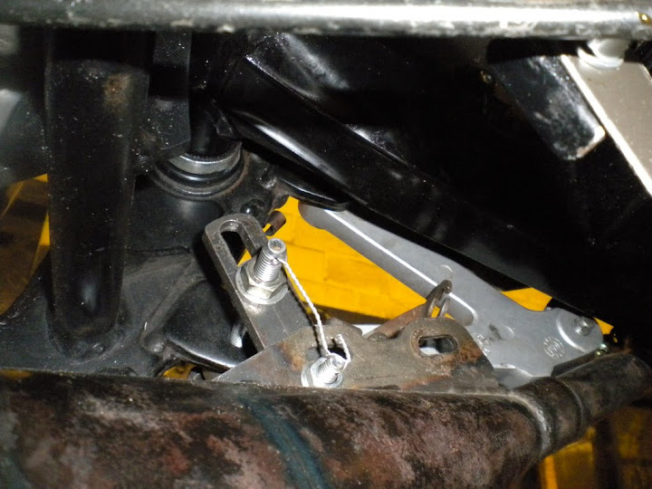

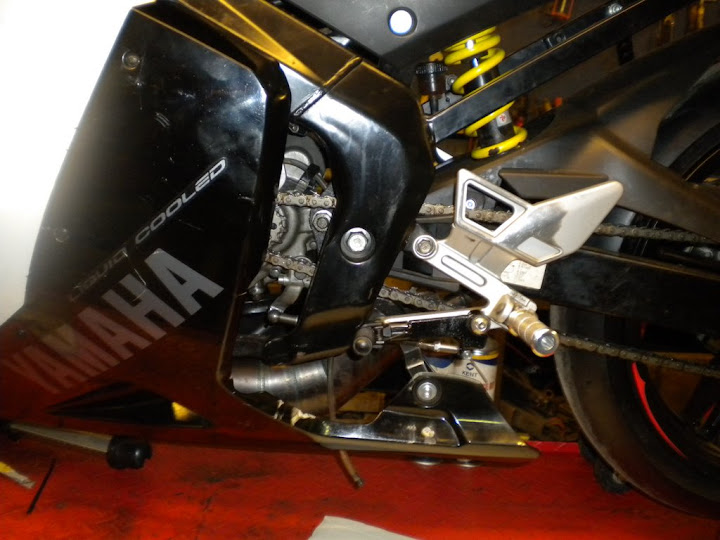

Het opplooibaar schakelpootje past natuurlijk niet, maar het plooigedeelte heb ik erafgeslepen, en op mijn ander gelast:
Wel een slechte foto:
En geplaatst

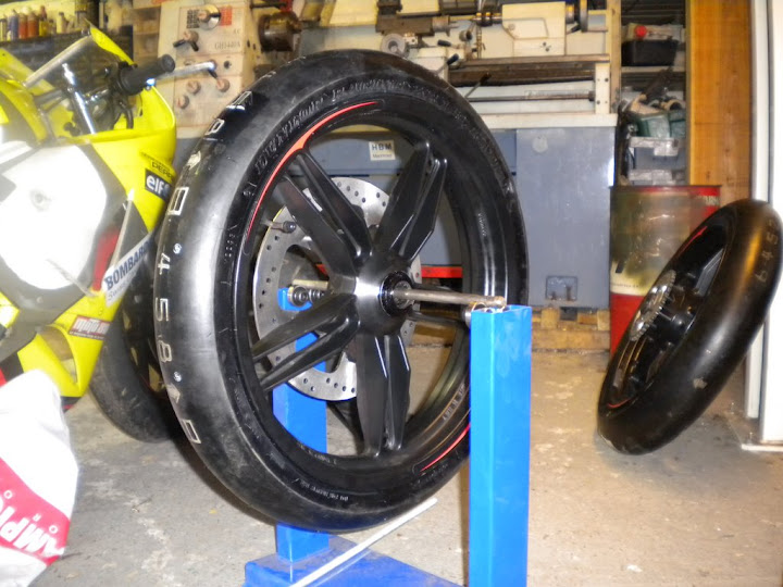

Velgen met slickjes gemonteerd:

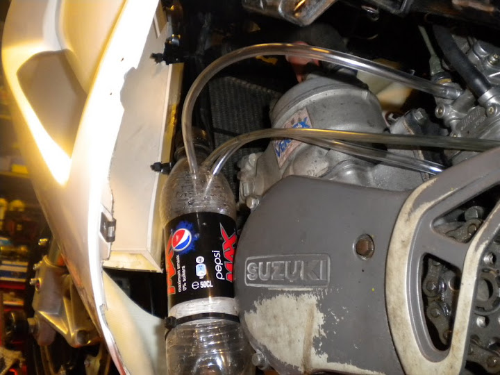

Opvang'bakje' voor de overloop van de carbu
War borg werk:

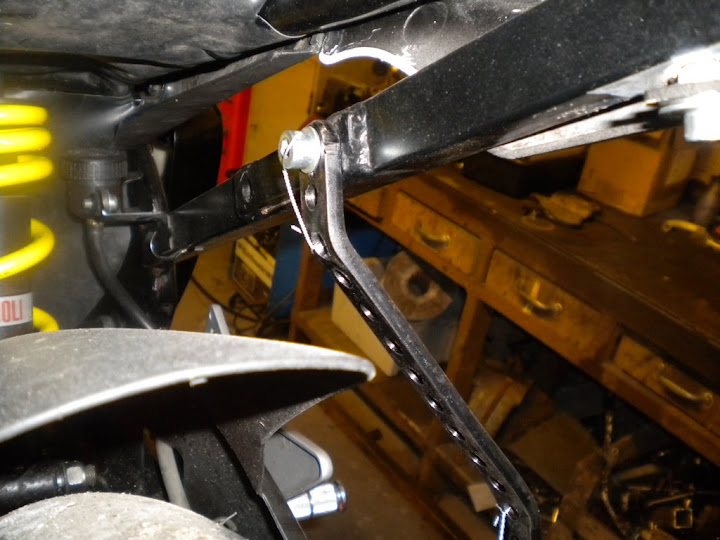

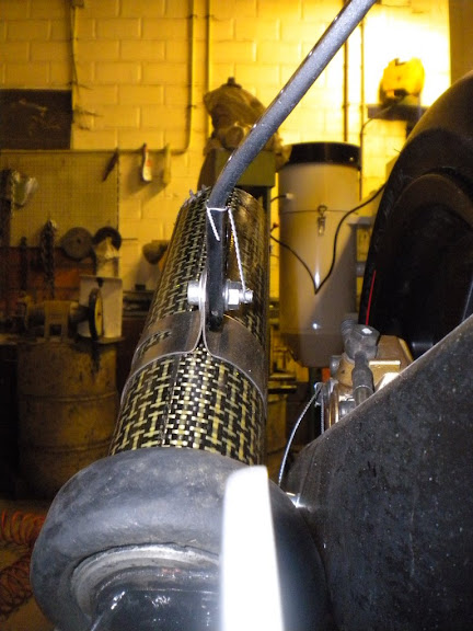

Een steun voor de kopkuip gemaakt:
En dan vandaag de regenbandje nog op de velgen gelegd en gebalanceerd!

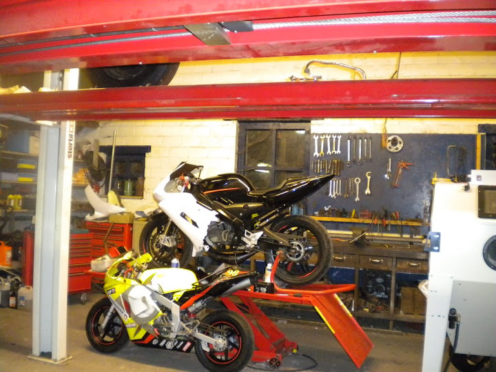

Intussen tijd moest ik ook zien dat men NSF klaar stond. Dus ook snel daar een paar foto's van geschoten:
Even samen op de foto: Smal VS Medium

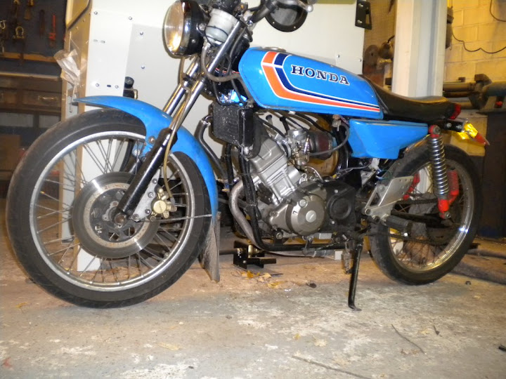

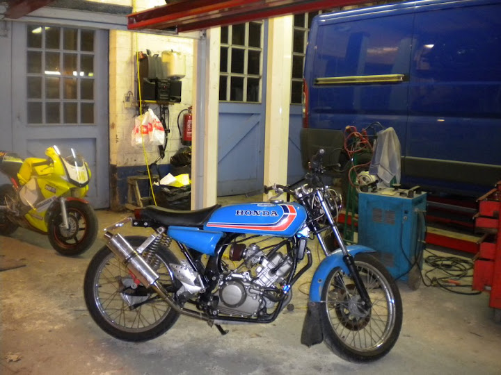

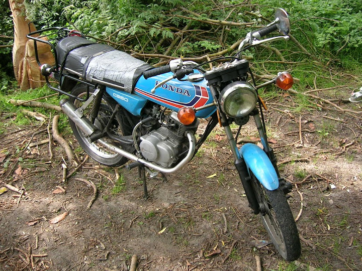

En nu we toch foto's aan posten zijn. Dit was ook nog een project van mij, mijn broertje en men buur.
Een Honda CB50 omgebouwd naar een 'cafe' racer met een CBR125 motorblok.
Die moet ook nog eens goed afgwerkt worden.
Van dit:
Naar dit:

Versterkte koppeling zit nog niet gemonteerd. Ik heb even geleden de koppeling uit elkaar gehaald, en er een ijzeren plaat
meer tussen geplaatst, zodat de koppelingsveren meer opgespannen zitten. Daarbij heb ik ineens nog een rondel extra tussen de veren geplaatst voor nog meer drukkracht.
Sindsdien slipt ze niet meer.
Maar de andere komt er zeker nog in. Maar dat is voor de vlg keer als ik even tijd heb.

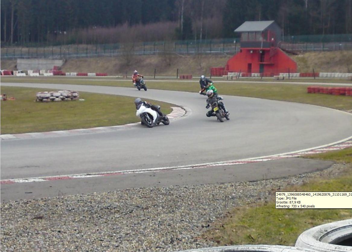

Dit weekend de officiele training kunne meerijden.
Het was ijskoud, af en toe heel klein beetje neerslag
en de baan lag vol stof/zand!
Dus niet echt optimale grip om deftig te testen.
Verslagje komt nog.
Ik heb 1 foto (GSM kwaliteit) kunnen bemachtigen:
Spa TZR.JPG [ 113.55 KiB | 3904 keer bekeken ]

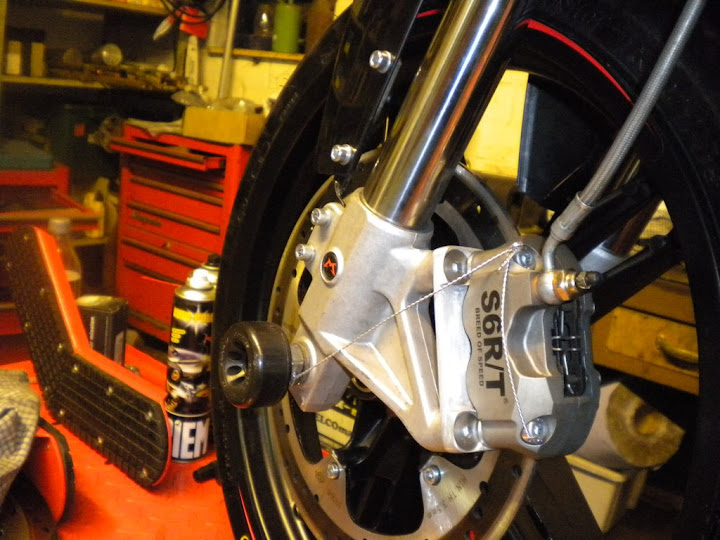

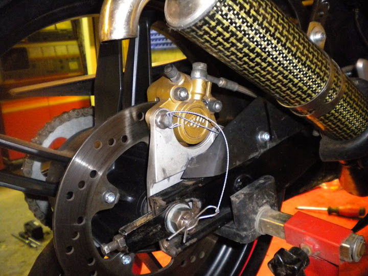

hoe werkt dat war borg ding dan? :00/:
word dat door een comissie drop gezet of moet je dat zelf doen?
want het idee is dat commissie snel kan zien dat je er niet aan gesleuteld heb ofzo toch?
ma maart 15, 2010 8:26 pm
rain man
Berichten: 1747
Bericht Re: Yamaha TZR racer, met RM80 motor (Tested on the track!!!)
dat borgen is voor de veiligheid. op deze manier kunnen wielmoeren, remklauwen, uitlaten etc niet los raken en worden gevaarlijke situaties verminderd.
en ik neem aan dat voor aanvang van de wedstrijd hier op gecontroleerd wordt of alles geborgd is.
ma maart 15, 2010 8:44 pm
Ari
Berichten: 2948
Woonplaats: Aalsmeer
oohw die fiets
maar gaat dat raare touwtje nou door al die imbusjes/boutjes heen (dus een gat in erin)? of zie ik het verkeerd?
want dan ben je wel eff bezig denk? :P
maar hij is echt mooi geworden, rijd dat nou een beetje door?
en ga je hem nog spuiten?
ma maart 15, 2010 9:02 pm
RonnyRacingTeam
Berichten: 1705
Woonplaats: Regio Antwerpen
Alle belangrijke zaken worden geborgd voor de veiligheid ja!
Dus gaatje erin maken, en ijzerdraad erdoor.
Mja ben je 30min mee bezig, om de gaatjes erin te boren.
Ijzerdraadjes heb je 5min voor nodig om alles te doen.
Yep hij word nog gespoten. Het zal simpel zwart worden met wat rode accenten.

Het rijgedrag viel aardig mee. Het circuit was maar half open. Dus het lag vrij kort en traag,
dit in combinatie met weinig grip heeft me dus niet de kans gegeven om de vering deftig te testen.
Maar van wat ik heb kunnen testen ben ik vrij tevreden. De voorvork weekr VEEL beter als verwacht.
Achteraan is de demping OK, maar iets te slap. Mag net wat stugger. Demping vooraan mag ook beetje meer,
zeker als het warmer word en de olie meer gaat opwarmen, endus nog minder demping geeft!
