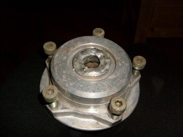

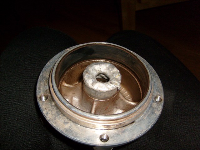

ik wil ook graag gewone lagers in de naaf van de puch velg, er zitten nu van die schaaltjes in. heeft iemand hier ervaring mee, kunnen er zo gewoon lagers in.

dat heb ik ook gedaan.
ik heb eventueel nog een naaf liggen met vaste lagers erin! Die heb ik zelf aangepast, zijn namelijk geen vaste lagers die passen. Je moet er dus eerst nog busjes tussen maken op de draaibank.

hee ben,
heb jij er 12*28 inzitten of 12*30. ik wou de naaf namelijk uitdraaien tot 30. en dan lager 12*30*8 erin doen.

pff dat weet ik zo niet uit mn hoofd, kijk maar:

ik denk dat jij 12*28 erin hebt. dan ga ik dat ook maar eens doen. :^^:

Bericht Re: BKD's Sprint project 70cc
ikzou in ieder geval niet je naaf uitdraaien, ik kijk vanavond wel even voor de maat. Het was in ieder geval geen courante maat.
ik wil wel een lagernummer dat makkelijk te krijgen is. ik ga voor een 12*28*8 nummer 6001 met kunstof kooi.
ga wsl de lagerpassingen oplassen en daarna de lagerpassing er weer uitdraaien. en met een 28 hou ik ook wat meer vlees over.

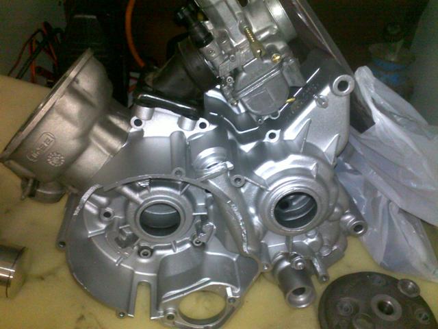

ben gister bij dijkman geweest, ze hadden de ignitech helaas niet op voorraad liggen. dus dat moet nog even op zich laten wachten. voor de rest heb ik de carters weer mooi opgeknapt en zien er weer netjes uit :^^:
foto's van het blok!!

ziet er netjes uit, jammer van die uit gebroken stukken...
inderdaad wel jammer van die happen, maar ziet er weer netjes uit.
ik zou als ik jouw was dat mrd spruitstuk eraf halen, er komen nogal snel haarscheurtjes in namelijk.

vind het ook wel jammer van die stukken eruit. mja, niks aan te doen.
spruitstuk wil ik nog een keer zelf gaan maken, tot die tijd gebruik ik deze nog even :^^:

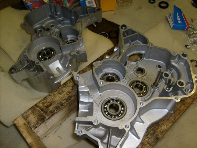

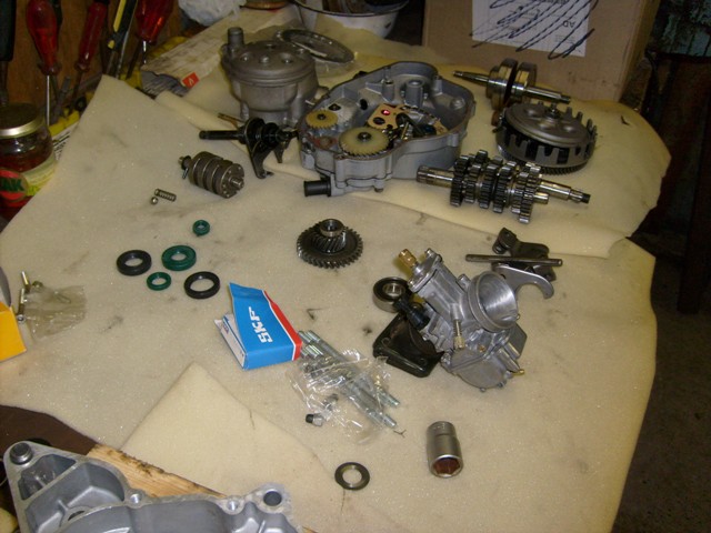

ben begonnen met het blok in elkaar te zetten. lagers zitten er al in.
ignitech is ook binnen, en ziet er allemaal super uit :^^:
nog te doen met het blok:
koppeling klaar maken voor 5 plaats.
grondplaat voor ontsteking maken.
klembusje voor op de krukas om mijn vliegwiel op te monteren.
ook heb ik de lager passing van de puch naaf opgelast. deze ga ik binnenkort uitdraaien voor het lagertje wat erin komt. 12*28*8

je had ook simpelweg een achternaaf van puch kunnen pakken.. heeft ook vaste lagers :^^:
